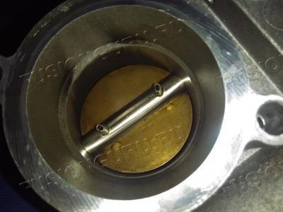

3) ДЗ помыта была 2 раза

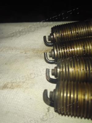

Jeffiston-0_o, датчик "абсолютного давления воздуха" мытый? ( тот что рядом с заслонкой на коллекторе) Смесь богатая? ( то есть свечи чёрные?)

Свечи рыжие.

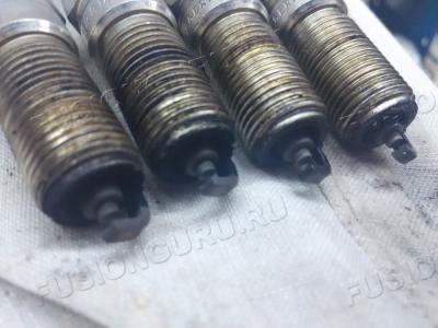

Вытащил свечи (мокрые - то вд40):
Подкинул старые свечи:
фомоко оригинальные, но немного загаженные - результат такой же
оригинальные, которые шли на машине, как новые, юбки белые - результат такой же
Когда наблюдается такая ерунда, как на видео - из глушителя запах не сгоревшего бензина.
Смесь, походу, богатая, но в чем может быть причина?

А как свечи соотносятся с WD-40?Jeffiston-0_o писал(а):мокрые - то вд40
И все-таки померяй давление. А вдруг у тебя там редуктор вообще не работает и садит все 4 очка?
- Сообщения: 11424
Re: Пока чуток не прогреется - глохнет
Ну вообще "андермах" - нахрена керосин со свечами бодяжить, и Jeffiston-0_o, "юбки" свечей это что - их резьба или изоляторы ( а они в хлам)
вот вам и запах топлива в "анале"

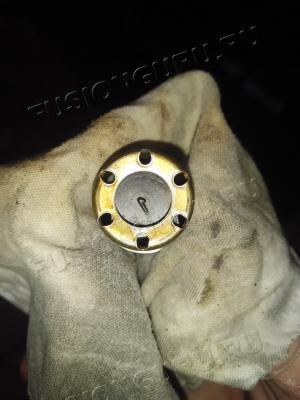

Jeffiston-0_o, свечи тянутся - 20 Ньютон на метру, а не до усери ( башка дюраль, резьба свечи - сталь, самозатягиваемая пара, В/Дэха в той паре - плацебо, вам просто повезло
) И клапан маслоотделителя помыть -минут десять... Куча вопросов = предложений, чего молчите?

Свечи поставил старые, но как на 1-й картинке
Свечи затягивал не я, а отец, пока я был в рейсе. Про клапан маслоотделителя слышу в первый раз. Как он может влиять на состав смеси?timoha-07 писал(а):Jeffiston-0_o, свечи тянутся - 20 Ньютон на метру, а не до усери ( башка дюраль, резьба свечи - сталь, самозатягиваемая пара, В/Дэха в той паре - плацебо, вам просто повезло ) И клапан маслоотделителя помыть -минут десять... Куча вопросов = предложений, чего молчите?

ДЗ почищена была месяц назад. Такого, чтоб она засранная была - нет. Припыленная, я бы сказал. И до этого еще мыл ее где-то прошлой осенью. Так что ничего смешного "timoha-07 писал(а):Jeffiston-0_o писал(а): Как он может влиять на состав смеси?Точно так же как и слой нагара на заслонке.

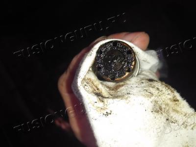

Почистил ДЗ (3-й раз за год), помыл маслоотделитель, продул датчик давления ВК. Все так же. Тут я подумал, а не покрутить ли болты, которые ДЗ держат? Мне показалось, что у меня она приоткрыта, по сравнению с гайдом. Открутил, выставил, вуаля - у машины упал ХХ с 1000 до 800 об. Поехал. Доехал - все понравилось.
Еду обратно - а фью троит. Еле-еле, все время держа ногу на газу доехал с расходом в 12л. Достал Formiddable - ошибка МАФ ВК. Удаляю - не удаляется. Полез - вроде штекер сидит нормально, не сдергивается. Ну снял его, одел до щелчка (только одевался он намного туже, чем снимался), ошибка в этот раз стерлась. Пробный заезд - все отлично, расход - 9.3л. Сегодня тоже все классно, расход, правда, 10.3, но это из-за гонок со светофора.

По заслонке это с ракурсом связано ( на вашей фоте; чуть сместите объектив к центру заслонки, так же как на "гайде" будет. В заслонке не дураки, чтоб такую дыру не заметить, но у вас то смесь богатая была?). Крепеж к коллектору да, в случае не корректной установки ( в бонках грязь, болты не до конца ее затянут) - источник лишнего воздуха может быть ( беднеет смесь). ( На "грабли" разъема ДЗ, куча народа с Конфы натыкалась, торопыги
Это на клапане говницо... , а самом маслоотделителе, судя по фоте клапана...
