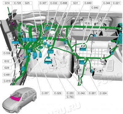

Добавлено спустя 3 минуты 28 секунд:
Красными помечены массовые подключения. Какой-то из них
Скорее всего G12 или G14

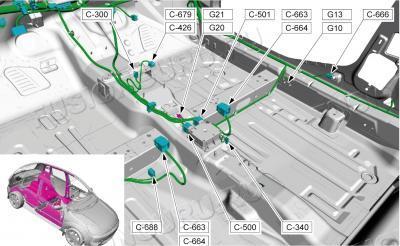

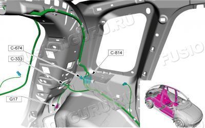

Фары, задний дворник, левый поворот, задний ход сходятся на точке G17
Проверяем, удостоверяемся в целостности.
Далее, передний дворник, блок управления сходятся в точке G13
За конкретную сторону не уверен. Возможно все же G13 расположен также, но с левой стороны.
Тоже проверяем, удостоверяемся в целостности.
Клаксон на точке G25
Одновременно с ним пересекается логика повоторов, фар, освещения и питания щитка.
Проверяйте эти точки. Если и здесь полный порядок, значит придется начать развлекаться с мультиметром и выискивать потерю напряжения на блоке. Будет сложнее, дольше, но более продуктивнее.
