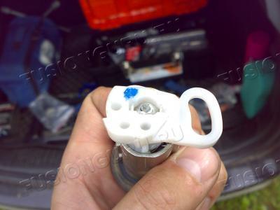

Итак, снимаем обивку двери (как показано выше).

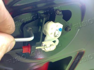

Отворачиваем три самореза (Torx-20)

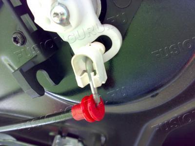

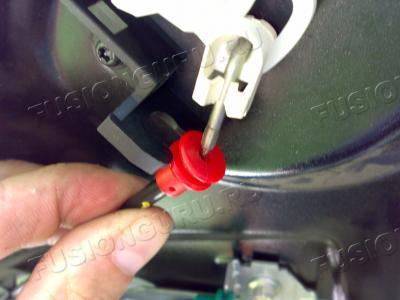

Отсоединяем тросик из держателя...
... тянем чуть на себя и поворачивая извлекаем его из держателя личинки...

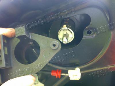

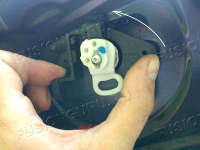

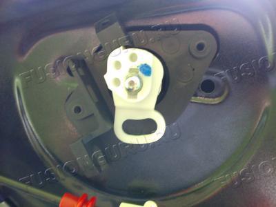

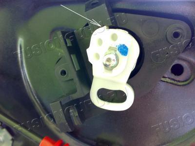

Поворачиваем платформу против часовой стрелки...
... для этого необходимо слегка развести отверткой части личинки и платформы вот тут:
Готово, повернули.

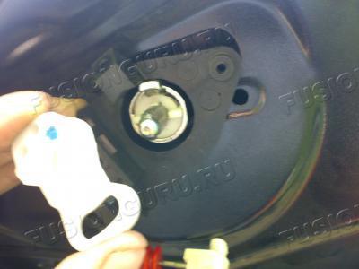

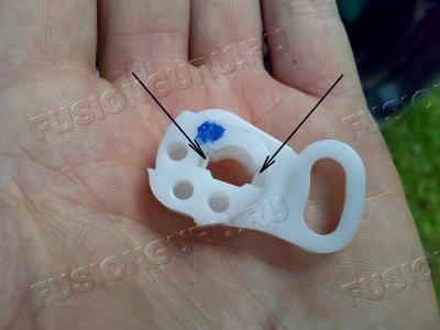

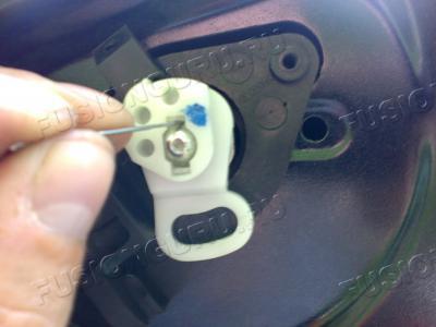

Далее, нужно разжать тонкой отвёрткой (или толской иголкой) два лепесточка (разжимать от центра к краям)...
... и снять белую пластмасску.
Вот эти лепестки крупнее:

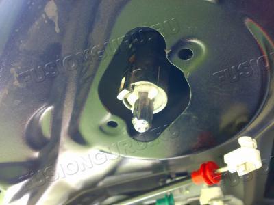

Затем снимается платформа...

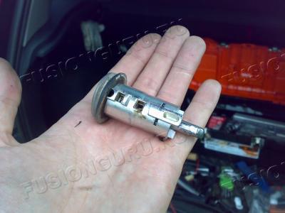

... и личинка извлекается с наружной стороны двери.
Вот и всё.

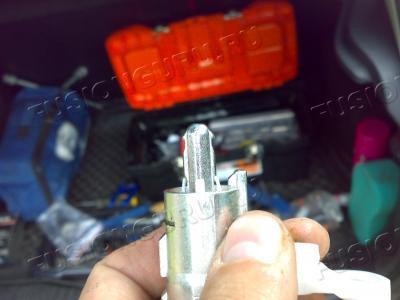

Ну, ещё пара фоток...
Готово, повернули.
Вот и всё.
