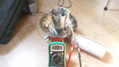

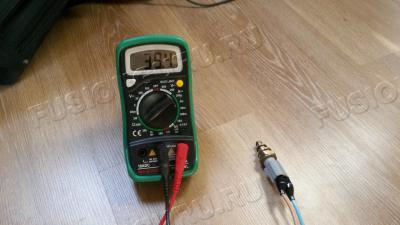

Всем привет. Что- то я не могу понять по информации о проверке датчика. В сети есть таблица сопротивлений при разных температурах. Проверил свой - сопротивление на порядок выше и на холодном и в кипящей воде. Проверил мультиметр - норм. Проверил новый датчик (куплен в экзисте по VIN) - показания такие же, как на старом. Проверил интернет - нашел другие таблицы со схожими с моими данными, но на Scorpio... Вопрос: Что ещё проверить, чтобы ездить на Fusion, а не на Scorpio?

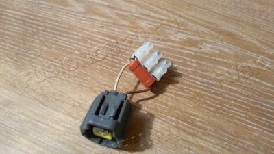

Поскольку система работает нормально, решил не заморачиваться. Видимо у фордовцев какие датчики на складе завалялись - такие и ставят. А мозги запрограмировать на другие сопротивления, как 2 пальца .... ну Вы знаете. Единственое, что сделал - добавил дополнительный резистор к датчику (ну не нравится мне гениальная мысль фордовских инженеров, сделавших включение вентилятор охлаждения двигателя на температурах за 100). Поэтому подобрал подходящий резистор (общее сопротивление двух параллельно соединённых резисторов ровна произведению R1 и R2 делённому на их сумму) и параллельно включил в цепь датчика. Теперь мой ЭБУ "думает", что двигатель горячее градусов на 5 - 10 и соответственно раньше включает вентилятор.
Предварительно померил общее сопротивление при t кипения, и при помощи клемника воткнул допрезистор.

- Сообщения: 42252
Этот датчик участвует в формировании смеси. Зимой возможно будет туго. Да и так смесь обеднишь и клапаны поджигать будет.
