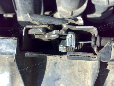

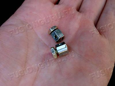

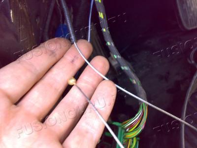

Приобрёл в местном магазине крепежа "Саморез" тросик. Отрубили два метра.
Толщина 1мм, цена 7руб./м.
Один конец тросика планирую заварить шариком (кстати, диаметр шарика 6,5 мм, есичо), отрезать по штатной длине, а другой конец оплавить, чтобы не мохрился при протаскивании через рубашку.
Фиксацию троса возле замка произведу спецприспособлением, в простонародье именуемом "солдатик".

Вот, подготовил...

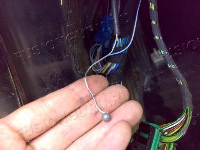

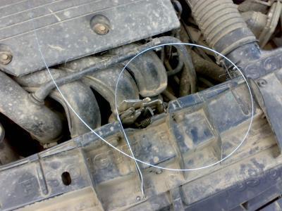

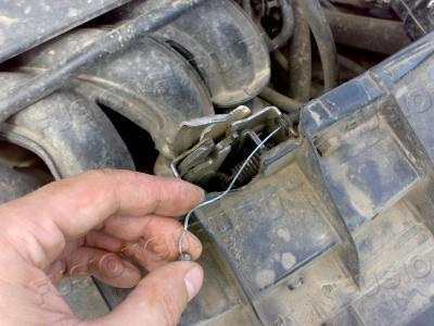

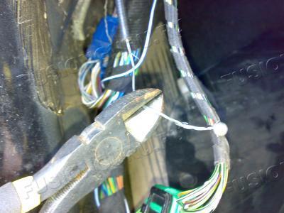

Напевая дифирамбы доброму самаритянину Александру sansan, за то, что он сообщил ценную информацию по поводу штатной длины фьюжиковского троса капота
- приступил к замене последнего.
Напомню, что трос капота на моей машинке со временем растянулся и имел вид довольно таки неприглядный...
К тому ж и проблемы с периодическим неоткрытием капота достали.
Поскольку я уже запасся новым тросиком, этот (старый) пошёл под нож нещадно...
После обрезки троса с одного конца стало возможным выдернуть его из оплётки полностью...
Вставить новый трос не составило никакого труда...
Как я уже сообщал, для нашей машинки (да и не только) вполне подойдут тросики от спортивных велосипедов.
Важно соблюсти два условия - длина более 1м. 70 см. и диаметр 1,2 -1,5 мм.
Да, ещё чтобы на одном конце обязательно был напаянный шарик или цилиндр в качестве стопора.
Продев тросик через "рубашку" закрепил его на другом конце "солдатиками" о которых я говорил ранее (продаются в любом магазине нашемарок).
Закрепил трос, после чего отрегулировав замок проверил его работу...
Надо сказать, что грязи в замке скопилось предостаточно и параллельно с установкой нового тросика был проведён ещё ряд работ по чистке и усовершенствованию замка капота на моей машинке.
Впрочем. это уже совсем другая история...
О, блин... а как крепить то его у ручки поведать забыл.
Ну... если у кого возникнут с этим делом трудности - помогу обязательно.

Уважаемый fidel1970 - вот вы взяли кусок тросика в магазине крепежа.
И потом у вас показано фото уже с шариком на на одном из концов.
Как вы укрепили этот самый шарик?
Что это за шарик и откуда его взять?
Или например купить в магазине Велозапчастей
Что-то типа такого:
Трос переключения скоростей Shimano 1.2*2100mm
Там уже с одной стороны установлена бобышка и длина вроде подходящая.
