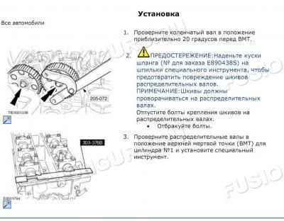

И всё-же, ".... то ли лыжи не едут, то ли я ...", если пластиной фиксируем распредвалы для исключения проворачивания их друг относительно друга. Если фиксируем венец маховика приспособой, устанавливаемой вместо стартера, то можно не ловить ВМТ? Просто сдёрнул старый ремень с открученной шестернёй коленвала, снял натяжной ролик, установил преднатянутый ролик, установил шестерню, натянул вертикальную ветвь ремня, затянул болт коленвала, отпустил ролик. Так?
Остаётся вопрос по жёсткой фиксации маховика, то бишь коленвала. На сколько точно, без люфта, приспособа обеспечит его стопорение и позволит ли отвернуть болт шестерни коленвала, не поломав зубья венца.
Порылся, нашёл наборы спец инструмента для дрыгателей Форда, но фото мелкие, и честно говоря, не понял, каким образом устанавливается фиксатор маховика, и подходит ли этот фиксатор для Фью.

sedric, не встанет планка без ВМТ.

Не заблокировать распредвалы без планки, а планку без ВМТ не поставить

Ещё раз, выставили ВМТ, воткнули планку, вместо стартера вкрячили приспособу для стопорения маховика-коленвала, отвернули шестерню колена, сбросили её вместе со старым ремнем, напяливаем новый ремень при застопоренном коленвале и распредвалах, натягиваем вертикальную ветвь ремня , закручиваем болт шестерни распред вала, отпускаем преднатянутый ролик. Все? Так можно?

1. Раскручиваем, стопорим. Если планка в распреды вошла - ты в ВМТ. Стопим колено.
2. Раскручиваем болт колена и распреды ослабляем.
3. Скидываем ремень, натяжник выкручиваем и ставим новый.
4. Одеваем новый ремень, отпускаем натяжитель. Ремень выберет натяг и шкивы.
5. Затягиваем колено, затягиваем распреды, отпускаем стопоры.
6. Проверяем ВМТ с помощью болта и планки.
все.

*Casper*,
- а это зачем? ИМХО, лишняя операция, и даже вредная.

Интересно, а провисание ремня между роликами распредвалов вы чем выбирать будете?
Добавлено спустя 6 минут 11 секунд:
sedric писал(а):- а это зачем? ИМХО, лишняя операция, и даже вредная.
Сервисдок говорит о другом.
Дык, вот здесь метки зуб шестерни - ремень (старый) х 2 и пригодятся, переносим метки на новый ремешок и натягиваем его пальцАми.
Сообщения: 42252
Re: Замена ремня ГРМ
#295 Сообщение *Casper* » 23 май 2012, 09:42
sedric, доберешься до замены своими руками - поймешь. В теории все красиво, но на практике 1 мм растягивания ремня и он провисает. А провисаение - это повышенный износ. Оно надо? Мне нет.
Более. Ремень от впускного вала до колена натянется за счет прокручивания шкива колена и натяжника, при запуске, впускной вал повернется и выберет натяжение, при этом выпускной будет стоять на месте. В итоге получаем смещение, повышение расхода, температуры и снижение мощности. Оно надо?
ИМХО, статья на сайте - достаточно выстраданый материал, чел провел шикарную работу. Про освобождение распредов говорит сервисмануал и ША, а также практика показала, что как бы не хотелось делать иначе, но не получается.

ША говорит чисто теоретически. Я бы менял так, как написал.
Дело в том, что если не раскрутить р/валы, а ремешок легко ляжет в пазы, то натянутся вертикальные ветки ремня - шкив к/вала это позволит, а вот стопор между р/валами не даст натянуться горизонтальной ветке. Зато когда снимем стопор, р/валы провернутся, натянув эту ветку. Пусть на немножко, но провернутся. А "немножко" и у Каспера было сначала.

В той же теории могу допустить для упрощения работы раскручивание одного рвала. Один шкив "мертвый", два другие "живые" - натяг ремня пойдет по всем веткам.
