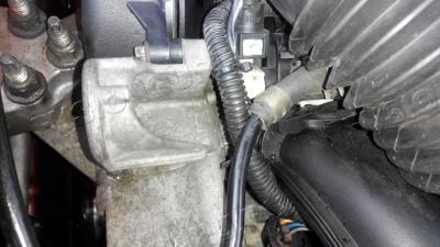

Забрал машину Гур и аккумулятор исправили пока все работает.
Но на этом приключения не закончились. Умудрились ещё сломать тонкий патрубок к расширительному бачку пи-пи-пиииии. Вставили в этом месте шланг с двумя хомутами. Можно так ездить или лучше заменить этот шланг?

astroev писал(а):Умудрились ещё сломать тонкий патрубок
Он от времени и "работы" хрупкий, даже если сам бы, аккуратно его терзал - всё-равно хряснул он. Карма. А тут ещё сервисмены "под руку попались" :)
