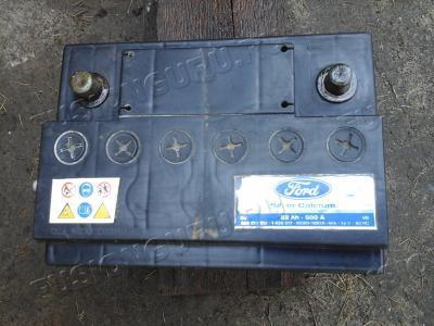

Сергейsp писал(а):А это кто писал?
Уровень электролита на грани, никогда не переливал выше рисок (ножек).
Вода потихоньку испаряется при нормальной работе, при интенсивном кипении электролит летит.
Самое простое поставить попробовать на другой машине.
Интересное предположение.
Померял плотность, 1,26. Зарядил, уже 1,27.
Пошел дальше, решил все проверить на себе.
В итоге все проверил:
- кипение при 14,5в.
- как заряжает и кипятит батарейку гена у форда.
Кароче видео к вечеру время найду смонтирую.
Стас, что-то мне сдается, что твой Титан попросту для автомобилей другого типа. И нету в нем ни серебра, ни кальция, эпоха продвинутогог маркетинга и рекламы рулит :smirk:
Соглашусь, кальция явно нет, потому что я высаживал его до 4в и спокойно поднимал. Я много раз садил его до 7-9в и ничего.
Тех в которых места поболе и разряжаются они покруче и регулировки генератора мудреной нет.
Вот это и беда , как бы мне генератор то подкрутить, чтоб 0,2в снизить напряжение зарядки на форде :wall:
Минус кальций-содержащих батарей - небратимые потери при глубоких разрядах.
Вооооооттттт. Вообще тоска, я намучился уже с фордовской батарейкой. Каждый разряд ниже 10в и все.
Потом заряжаешь и разряжаешь и ужасаешься, что емкость то тю-тю, меньше стала.
Умирает СА батарейка на глазах если допускать переразряд :(
Вот поэтому я больше нихочу СА , хочу что-то типа Титана (чтоб ему было пофих), чтоб не трястись за него и крутить стартер зимой без боязно.
Но ты уже наэкономил с батареями... одной помывки и красильни сколько, да безвозвратные потери пластика.
500руб. электролит и вода, а времени сколько потрачено на Титан :crazy:
Хотя чего там, поставил зарядку автомат с утра на порог 11в и лампочку повесил.
Все, весь день свободен, вечером приходишь, он лампочкой его посадил до 11в, и сам его умным алгоритмом зарядил.
Но блин жалко, по сути АКБ, в свои почти 4 года хоть куда, там реально есть 50А даже после всех издевательств.
У него высокое напряжение простоя, зимой крутит стартер бодро.
Очень жалко, хорош как АКБ, я б с ним в тайгу не очконул уехать на длинную смену.
Но убить конструкторов крышки мало. Все только из-за крышки которая гонит электролит.
+100500, любая экономия вылезает боком. Нормальная (в смысле оригинальная) Варта или Бош дороже, но того стоят. А всякие Титаны, Весты, Форсы и т.д. суть китайские клоны копеечного китайского аккумулятора с минимальным содержанием чего либо ценного. Да и насчёт их ёмкости имеются большие сомнения, про внутреннее сопротивление лучше и не вспоминать. Есть большие сомнения по поводу курских и тюменских батарей. Скорее всего их лепят из чего попало в том же Китае, а в России лишь клеют этикетки.

Тюменька. У них пожизнено лабиринт в пробке и "дырка" на поверхности пробки. Как собирать жижу?
Остается вариант поискать батарею с боковым газоотводом, чтоб трубочку вывесить... А Варту. Тебе не надь, ты любишь брутально издеваться над гаджетами и девайсами.
Гдеб тебе найти батарейку в Ебонитовом корпусе? ;)

А я думал дырка для газоотвода сбоку
Вот тут видна. С другой стороны ничего, я больше дырок не видел.
Пробки у него плотные без отверстий, одна пробка прикол является ареометром, она прозрачная с тем самым зеленым шариком.
Добавлено спустя 4 минуты 39 секунд:
Стас, а не поглядеть тебе в сторону подогреваемых батарей или пойти еще далее? Поставить две батареи, одна из которых греет стартерную. А козявка только на сугрев. Мото или мопедная батарейка. Паяло ты держать умеешь. Ограничитель заряда на компараторе с закрытыми (ну прищуренными) глазами соберешь. И буит тебе СЧАСТЬЕ!
Резервный баттер для инвертора, скажем и подогрева батареи зимой. А? 9МТС12 стоит рублев 400-500.
Да лень, я всегда закутывал Титан все зимы в изолон для утепления. Да изолон разъедало за зиму, но он не только утеплял, но и кислоты было немного разбрызгано.
А щас чего-то так уверен в нем стал (прям жуть как, сам в шоке), и подумал нафих мне его укутывать, да он и в -50с будет на холодную крутить (наверное) :lol:
И вот что вышло, без укутывания, раскидывает электролит конкретно уже.
И я так заманался убирать кислоту с подкапотки, что реально ну его в пень даже если укутывать. Не хочу больше убирать кислоту.
