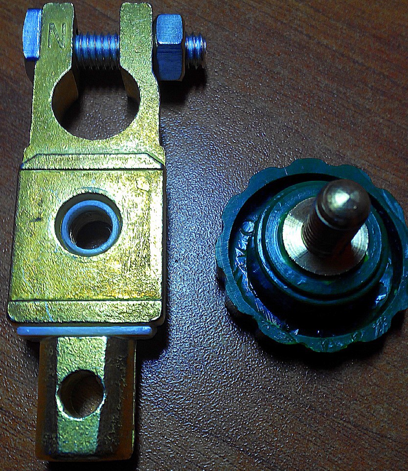

Мучаюсь тем же вопросом. Пока снимаю клемму. Но присматриваюсь к такому девайсуalex57 писал(а):А что делать, если зимой иногда месяц к машине не подходишь? Ну там командировки и прочее..
Смущает то, что у него токоведущим элементом является винт
- Сообщения: 4957
Re: 电瓶 (аккумулятор)
Достаточно.
Надо обращать внимание на способ заделки винта в пластиковую крутилку. Крутанёшь на морозе - развалится?
- Сообщения: 18359
Это по фоткам не видно. Все отзывы в рунете - только сразу после установки. Потом никто не отписывается. Но девайс не дорогой и при поломке всегда можно вернуть свинцовую клемму на аккум.ANG писал(а):Надо обращать внимание на способ заделки винта в пластиковую крутилку. Крутанёшь на морозе - развалится?
svita2000
- Сообщения: 1006
- Полное имя: Виталий
- Откуда: Москва и Долгопа
Doc Brown писал(а):Потом никто не отписывается.
Doc, я правильно понимаю принцип работы этого устройства: при завинчивании винта электрически соединяются две половинки? А как эта штука себя ведет при постоянной вибрации, наверное, винт надо чем-то контрить?
- Сообщения: 18359
Да. Причем, электрическое соединение только через винт.svita2000 писал(а):при завинчивании винта электрически соединяются две половинки?
Это тоже один из основных вопросов. Иначе бы уже купил. Затяжка от руки и постоянная вибрация - очень интересный "коктейль". Поэтому пытался найти отзывы с опытом эксплуатации, но все молчат как рыбы об лед.svita2000 писал(а): А как эта штука себя ведет при постоянной вибрации, наверное, винт надо чем-то контрить?
svita2000
- Сообщения: 1006
Doc Brown, спасибо. В принципе, если использовать винт (болт) с "барашком" (пластик здесь и не нужен) и хотя бы с гровер-шайбой, то может и получится.
- Сообщения: 18359
Там латунь. Гровер все продерет.svita2000 писал(а): хотя бы с гровер-шайбой
Винт/болт надо использовать из хорошей нержавейки. Черный металл не пойдет совсем - окисная пленка через несколько откручиваний все равно образуется. Оцинковка тоже даст приличное контактное сопротивление. Заметно больше, чем у латуни. Это выяснил недавно эмпирическим путем - у ФФ масса приходит на кузов проводом с латунной клеммой и рядом есть еще одна точка, куда можно вкрутить что-нибудь для "прикуривания" (гайка приваренная к кузову). Я туда ввернул оцинкованный рым-болт. Когда проверяли аккум дилерским тестером, он показал на латунной клемме почти те же значения, что и на минусе аккума, а на рым-болте процентов на 15 хуже. При том, что цинковое покрытие еще даже не потеряло своего начального вида.svita2000 писал(а): использовать винт (болт) с "барашком"
- Сообщения: 6036
- Год выпуска: 2019
- Откуда: Сык-тыв-КАРРР!!!
Непонятная конструкция.Doc Brown писал(а):Но присматриваюсь к такому девайсу
ИМХО не имело смысла. Дело же не в этих 20 секундах, чтобы открутить гайку на клемме.
А в том, что с каждым откручиванием-прикручиванием клемма акб деформируется, свинец как ни крути. И у меня на прошлом акб уже с большим трудом все затягивалось. Боялся уже клемму сбрасывать даже...
Лучше бы они сделали устройство цельным. Все как на первом рисунке, только вместо откручивания зеленой гайки рукой за 5 секунд, откручиваем ключом клемму с устройства за 20 секунд. Зато спокойнее. В принципе такой переходник можно сделать самому. Мб не особо очевидно какой материал использовать? латунь? Чтобы одну проблему не заменить другой - окислением.
А вообще это похоже на решение.

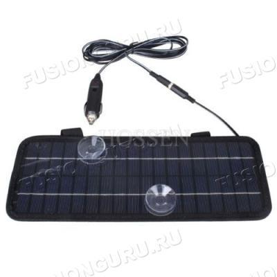

Может проще вот такое поставить? И сигналка работать будет.
http://www.ebay.com/itm/4-5W-12-V-Solar ... 2c6fb1f667
- Сообщения: 18359
Проблемы с аккумом в большинстве своем зимой. А там 1. короткий световой день, 2. машина бОльшую часть времени засыпана снегом или стекло покрыто слоем льда/инея.BigMik писал(а):Может проще вот такое поставить?
Добавлено спустя 4 минуты 44 секунды:
И еще
Все, что подает в бортсеть больше 16 В может угробить ЭБУ.Max output: 250MA 18V
