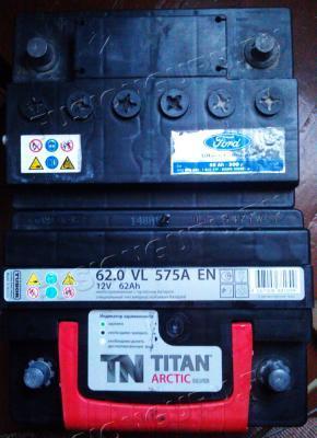

Вот они:
Верхняя оригинальная (8 лет) для летнего сезона, нижняя новая для зимнего сезона (отходила 1 зиму).
Пользую по сезонам , так как старую не жалко добивать, летом как известно высокие температуры под капотом, поэтому сульфатация идет сильнее.

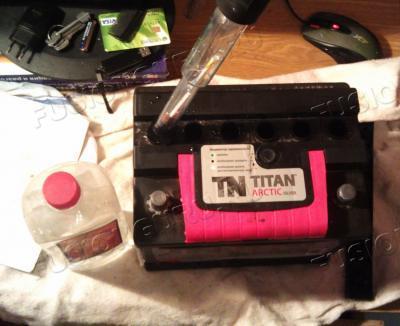

В общем в пятницу занес домой обе батарейки, за ночь они дошли до +20 домашних, зарядил и только на полностью заряженном и согретом до +20 померял плотность.
Зимняя новая показала, 1,24кг/см3 в крайних банках (1 и 6) и 1,25 в остальных :(
Походу прошлую зиму такая же была, просто АКБ продают с универсальной плотностью.

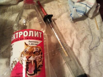

Выпросил у бати баночку электролита, получить баночку и напутствие "не стесняться и догонять плотность на зимнем АКБ до 1,30" :D
Ну и откачал ареометром с каждой банки АКБ по 120мл. и залил электролита в этот объем.
Подзарядил плотность поднялась до 1,26 :insane: странно думаю, и вот только после этого стал читать , что написано на банке электролита мелким текстом, а написано там 1,27 плотность :lol: Вот жеж пролетел.
Съездил в магаз купил нормального
И снова откачал уже 150мл. с каждой банки и залил в этот объем электролита.
Подзарядил поездил вчера и наконец замерил, ура догнал таки плотность до 1,28-1,29 :up:

SAnat писал(а):Я так понял большая плотность
Ниже температура замерзания. И больше ничего. Пусковой ток определяется площадью и формой пластин.
SAnat писал(а):А ниже плотность на лето , чтоб кипел меньше в жару
Да.
