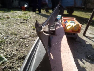

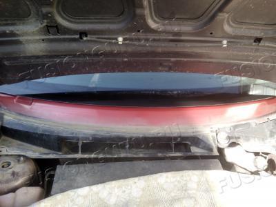

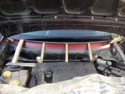

Всем привет! Краткий фотоотчет о креплении жабо к стеклу.
Вся работа с зачисткой и обезжириванием заняла около часа.
