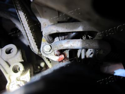

Товарищи. Помогите определить какая трубка ГУРа на рейке высокого давления, а какая обратка. подтёки на нижней трубке.

Верхняя обратка.

Боюсь ошибиться, но вроде на фото верхняя обратка... :mda:

Народ. А не вкурсе сама трубка (железния скоба)
входа в рейку одинакового диаметра? Вопрос дурацкий конечно, просто заказал походу я не ту. Так если они одинаковые, может заменить только этот участок. Простите если бред пишу.

Смотри сам, 3А713 обратка, 3А719 высокого, не похожи :(

Согласен. вот что нашёл в сети. высокого давления http://форд96.рф/uploadedFiles/eshopima ... 003593.jpg . она совсем не похожа на ту что течёт. может ошибаюсь? вот обратка http://www.fusionguru.ru/images/photoal ... 800p_c.jpg

zer_x писал(а):Народ. А не вкурсе сама трубка (железния скоба)...
Заказ то оплачен? Если да то диаметры трубок одинаковы. Обратка на фото нижняя :)
а это про трубку на фото, или о той скобе что зажимает трубки?

timoha-07 писал(а):Обратка на фото нижняя
На каком фото? Юр, давай лучше пальцем ткни... чтоб непоняток не было.

На нижнем фото цвета меди :)
Прижимная скоба ( та что зажимает трубки в рейке), при снятии трубок - остается на подаче.

Да и по схеме трубка 3А719 высокого давления поставляется с приваренным треугольным держателем и впаяна в верхнюю часть, а вот обратка 3А713 вставляется ниже. ну это визуально на схеме.

"треугольный держатель" не приварен, свободно болтается на трубке.Но не съемный :) под обратку на том держателе прорезь а не отверстие...

Пока думал, уже ответили на мой вопрос :). получается обратка нижний шланг и заказал всё верно. Теперь ждать 2-3 недели. Теперь вопрос с заменой. Лучше целиком менять весь шланг али поменять только этот участок магистрали, а остальное положить прозапас?

приварен или нет честно не знаю, так как не снимал. Точнее ключом не удобно было подлезть чтоб открутить и вытащить для дальнейшего осмотра.
