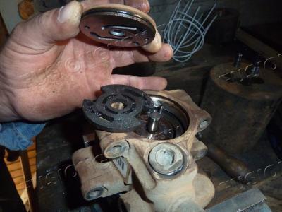

Вчера разобрал таки насос ГУРа.
Сложностей с демонтажом "потрохов" почти не возникло.
На внутренних поверхностях деталей обнаружился налёт мелкой стружки.
Остальные фото можно посмотреть в нашем альбоме.
Будут вопросы - задавайте.
P.S. Есичо, ручищи не мои. Свояк помогал. ;)

fidel1970 писал(а):Сложностей с демонтажом "потрохов" почти не возникло.
а снятие шкива? или без него все можно вынуть?
досмотрел фото. оказывается можно
Последний раз редактировалось fusin 09 май 2011, 22:07, всего редактировалось 1 раз.
ICQ 408126128
Сообщения: 13662
#211 Сообщение Сергейsp » 09 май 2011, 21:54
fidel1970, а если под стопорное еще колечко подложить, вся цепочка подсожметься?
#212 Сообщение fidel1970 » 09 май 2011, 22:11
fusin, да все вынимается без распрессовки шкива.
сергейsp, роль пружины там уже выполняет самая нижняя шайба.
Кстати, наружное стопорное кольцо снимается отжатием оного через боковое отверстие в корпусе.

fidel1970 писал(а):а внутренних поверхностях деталей обнаружился налёт мелкой стружки.
Да и не совсем они и маленькие :(
Вот интересно в жидкости если слить и одстоять много мусора будет? Может и не зря в бачке фильтр предусмотрен?
