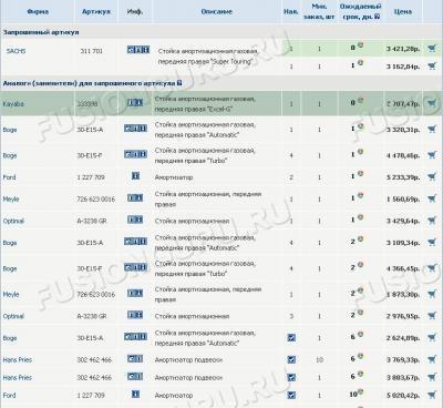

Re: Выбор амортизаторов. Нужен совет?
я когда набрал код 311701 то там много чего вывалилось в том числе и комплекты , вот и спросил что там да по чем стоит.
вот там что было написано -
Стойка амортизационная
Внимание! Артикул парный, левый/правый. В упаковке комплект. Для заказа одного полного комплекта необходимо указать кол-во в заказе - 2шт! и цена - 3228 руб. вот и стал думать толи за комплект толи за одну штуку в комплекте?

я так понимаю что пылезащитный конплект брать обязательно при замене стоек , а вот все остальное ? ну там подшипник и все такое ?
Да, обязательно. Я в этом убедился и изменил своё первоначальное мнение.win2k писал(а):я так понимаю что пылезащитный конплект брать обязательно при замене стоек
Опорный подшипник тоже необходимо заменить.win2k писал(а): ну там подшипник и все такое ?
