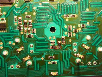

Всем привет! как и обещал - добрался я до платы приборки. Рассматривал в мощную линзу её, выделял сектора - опять рассматривал, подключал и легонько сгибал и потряхивал, щелкал переключателем габаритов, короче говоря часа 2 колдовал только над самой печатной платой.
Естественно, поломку не нашел. При легком изгибе начинаются перебои в подсветке приборов: стрелок и их табло, подсветка дисплея не гаснет. Без схемы, конечно трудно понять откуда изначально подается питание на эту группу светодиодов. Мультимер показал, что при погасании "плюс" не исчезает со светодиодов, значит дело в массе(-), но отследить визуально среди тысячи тоненьких дорожек дефект невозможно еще и не зная схемы. Блин! зачем такую сложную плату надо было делать, нельзя БК в отдельный блок обособить что-ли, короче, разработчикам в этом плане минус большой!(((
Так что поставил я панель на место с огорчением небольшим конечно.
Фото платы.
Фото платы.

Это не графитовые переходы, а медяха. Специально расковырял, посмотрел.*Casper* писал(а):сириус, подробной схемы нету, но есть живой пример брака. Если внимательно смотрел на плату, то на ней есть графитовые переходы. Вот в них засада. Они лопаются и начинается светомузыка. Челу по фотографиям лечили подсветку дисплея. Вылечили. Правда он с паяльником на "ты" и долго объяснять не пришлось.
Дело пропажи всего освещения приборки решил пропайкой резиторных сборок. Паять нада аккуратно!!!
Очень маленькие. Лучше отдать электронщику с навыком!
Локализовал причину с помощью фена, нагревал плату сзади.
На фото уже пропаянная резисторная сборка. Можете сравнить с рядом расположенными.
Это конкретно мой случай! Но он может и с вашим совпасть!

У меня есть микропаяльник. Как раз для таких случаев. Где конкретно эта сборка. При длительной езде и отоплении салона, горит стабильно.Uzseha писал(а):Локализовал причину с помощью фена, нагревал плату сзади.

Паял 40 Вт паяльником с жалом ввиде лопатки шириной 5-6 мм
Нормально пропаялось
Еще даже добавил немного припоя.
Сначала пропаиваешь после нанесения спиртового флюса
Затем с ниткой припоя.
На фото сборка-виновница обведена красным кружочком
Находится она между указателями топлива и температуры.
Без спец очков лучше не паять.
А еще лучше отдать профессиональным паяльникам!
