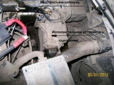

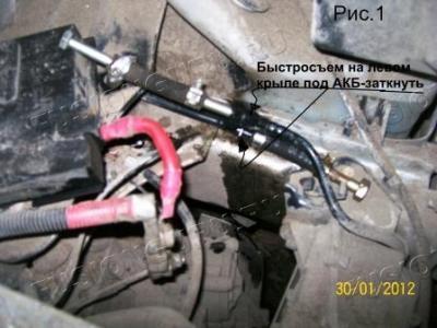

1. Снять АКБ согласно инструкции на автомобиль, снять пластиковый кожух под ним (крепится на трех болтах), долить расширительный бачок тормозной системы и сцепления (он общий) житкостью "ДОТ- 4" под обрез бачка, запас потом пригодится при прокачке системы сцепления. Разъединить быстросъем линии гидравлики от расширительного бачка тормозов до исполнительного устройства сцепления и заткнуть с двух сторон, хотя можно затыкать и только со стороны бачка-все равно прокачивать сцепление после ремонта.(смотри РИС.1, РИС.2).

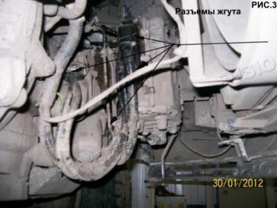

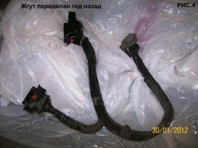

2. Снять жгут управления. Сам жгут на этом автомобиле уже переделывался год назад при первых проявлениях некорректной работы коробки-робот. Смотри РИС. 3и 4. В жгуте четыре разъема-два на исполнительном устройстве сцепления к блоку управления коробки-робот TCM, а два для подключения к исполнительному устройству выбора-переключения передач. После отключения нижний разъем блока управления TCM останется на автомобиле в общем жгуте.

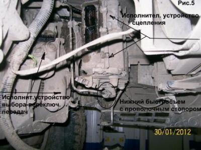

3. Предварительно отстегнув с помощью шила проволочный стопор (на фото не видно), вытаскиваем нижний быстросъем исполнительного устройства сцепления и оба его конца, чтобы не попала грязь, заматываем полиэтиленом, смотри РИС.5.

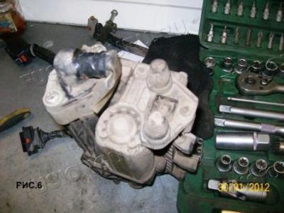

4. Открутив предварительно один болт, извлекаем исполнительное устройство сцепления (ИУС) на стол для дальнейшей разборки и ремонта, смотри РИС.6.

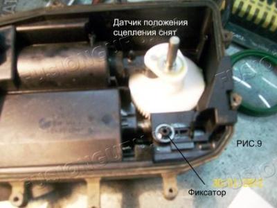

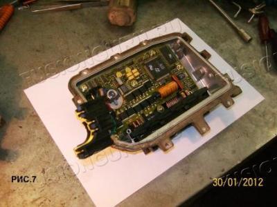

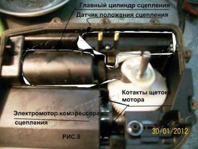

5. Половиним ИУС, открутив по периметру кучу болтиков, и получаем две половинки; одна-блок TCM (РИС.7) c 4-х пиновым разъемом-откладываем в сторону, и вторая-электрокомпрессор, главный цилиндр сцепления и датчик положения сцепления !!!, положение которого желательно запомнить с помощью маркера и не сбивать,смотри РИС. 8. Об этом уже писали на форуме.
Для снятия разъема надо отодвинуть в сторону фиксатор, смотри РИС.9.

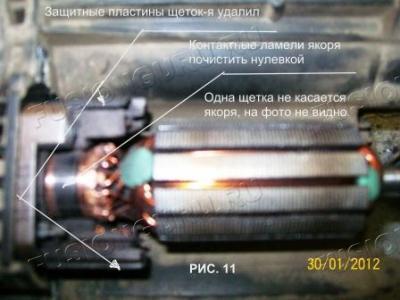

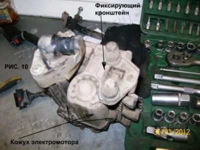

6. Теперь с тыльной стороны мотора, смотри РИС. 10, снимаем фиксирующий кронштейн и, открутив два болта , извлекаем кожух электромотора с постоянным магнитом внутри и видим черные затертые остатками щеток контактные ламели якоря, одна щетка вообще не касается якоря, смотри РИС. 11.

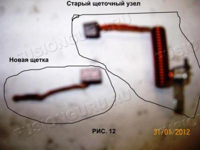

7. Подогнув фиксаторы на (два крайних на РИС.8) контактах щеток электромотора и удалив защитные пластины (РИС.11) извлекаем щетки на "улицу" для перепайки, смотри РИС. 12.
ПОДХОДЯТ ЩЕТКИ ОТ ЖИГУЛЕВСКОЙ ПЕЧКИ с небольшой доработкой мелким напильником.
8. Перепаиваем щетки, я пользовался паяльной станцией, но лучше воспользоваться контактной сваркой, которая есть во многих мастерских по ремонту генераторов и стартеров, тем более, что щеточный узел будет у вас в руках.
