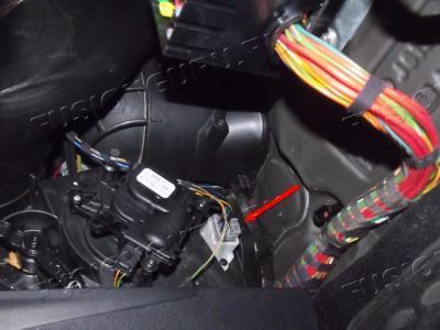

как резистор выглядит бордачёк снял всё перед носом если можно фото по подробнее

[album][/album]
