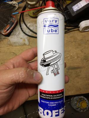

я мыл вот этим:
все руки себе отсушил из-за не герметичности конструкции. запитывал форсунку от аккумулятора шуруповерта 10,8в. длину импульсов в широком диапазоне регулировала жена путем замыкания пары проводов
долго пытался соединить форсунку с баллончиком, в итоге взял кусок изоляции с провода ПВ-3 сечением 1,5 мм. кв., плотно одел на трубку баллончика и вставлял в форсунку. ( со шприцем не вышло, этот очиститель испаряется мигом , может надо было чем другим мыть?)
вроде все норм!

Вот этим я и мыл чаще всего, он самый лучший. Как раз меньше всего кожу разъедает.pokvsel писал(а):забыл спросить: а кто чем моет? что порекомендуете?
