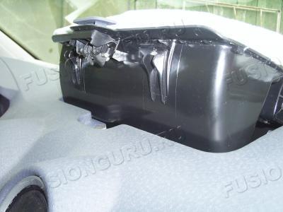

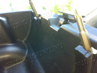

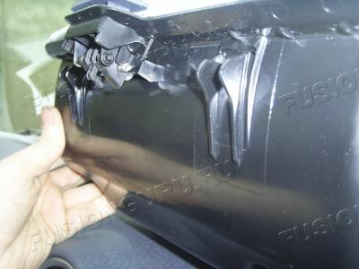

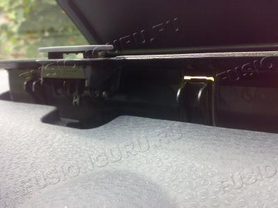

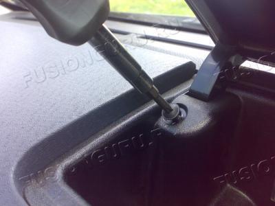

Ну, вот. Теперь можно вполне исчерпывающе ответить на поставленный вопрос...Как снять верхний бардачок?
Для того, чтобы снять верхний бардачок необходимо открыть его крышку, вынуть из него содежимое (по-желанию, конечно).
Отвинтить два самореза...
Установить две отвёртки в места указанные на фото...
... отжав таким образом защёлки.
...потяните его за открытую крышку вверх.
Оп-ля, готово!
Статья отредактирована благодаря замеченной в ней ошибке.
