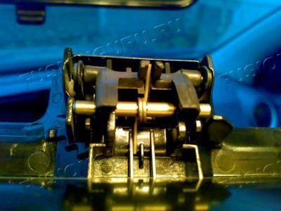

Отлетела пружина , не пойму как поставить, помогите!!!

Внимательно осмотрел замок, отломались некоторые детали. Кое-какой план есть как их сделать из проволоки, но как ставится пружина непонятно.
Re: Как снять верхний бардачок( сверху торпедо)
#10 Сообщение fidel1970 » 04 ноя 2010, 16:25
Так, снял бардачок. Давай будем посмотреть, как она (пружинка) должна правильно стоять...

Сделал из скрепок канцелярских сломанные крепления, но работает не так хорошо как было. Но всё равно лучше чем когда то всё время закрыто, а на кочках открывается. Ещё раз СПАСИБО!!!!

Попробуй где-нибудь сбоку магнит приклеить, а на ответной части шайбу саморезом прикрутить. Самопроизвольное открывание точно исключишь!
Глянуть бы чего ты там нашаманил, а? ;)
