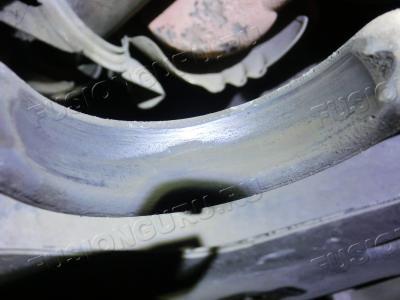

Все дело в гребаном кронштейне подшипника.
Он (подшипник) просто не держится. Ходуном ходит.
Ну и, разумеется, намазолил, блин

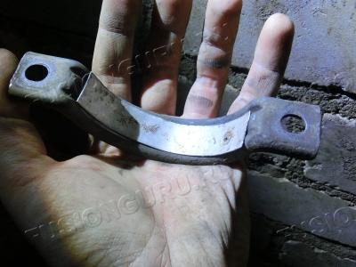

На выходных добрался до подшипника, происхождение звука было как и у Александра, почти новая скоба у меня была (откатала 1 000 км) - вот ее то я и поставил. При закручивании "неудобной" (дальней) гайки скобы шпилька сказала "бздынь", усилие прикладывал небольшое, сам в шоке.
Теперь вот думаю, что проще снять кронштейн крепления вала и высверливать шпильку, или уж купить новый (1 441 178 - это он?). Крепится он вроде всего двумя болтами.

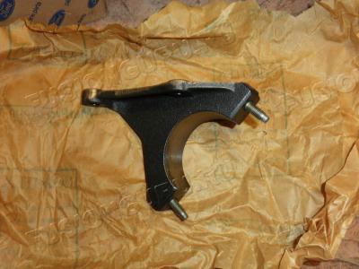

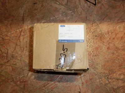

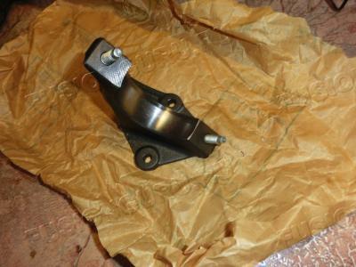

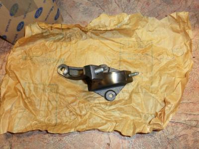

Пришел пакет.
В пакете кронштейн и скоба. Забавно, названия перепутаны. Тот, что кронштейн называется скоба, а тот, что скоба называется кронштейн.
Обошлось в 1800 рублев.
