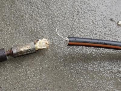

#203 Сообщение maxs-vd » 17 мар 2013, 20:18
Ну вот проблема
И вот теперь вопрос как соединяют штуцер с шлангом в домашних условиях?
Re: Мойка высокого давления.

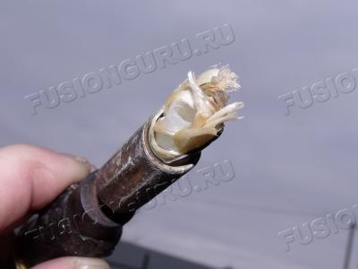

#204 Сообщение maxs-vd » 18 мар 2013, 18:28
Восстановить уже не получится сломал...
Вот теперь думаю с чего можно приспособить поворотный шарнир...
Покупать новый шланг совсем нет желания... дорого.
Ну варианты?
#205 Сообщение alex57 » 18 мар 2013, 21:04
Можно попытаться спилить хомут (где отломалось) обровнять шланг, насадить на штуцер и зажать своим хомутом.
(Но вот не получится ли заряженный пистолет, если слетит, то выстрелит железкой в неизвестном направлении. :mda: тут сверхнадежность нужна)
А у меня Керхер эту зиму в гараже перезимовал. Интересно заведется ли?
Через месяц узнаю.

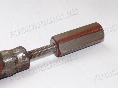

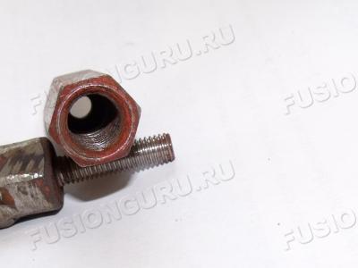

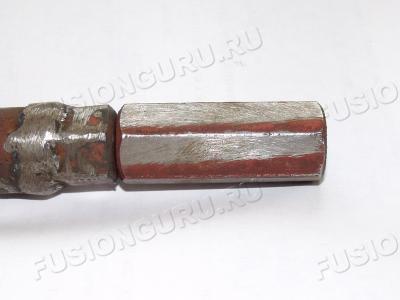

#214 Сообщение maxs-vd » 19 мар 2013, 18:33
timoha-07 писал(а):Максим, а чертеж или фоту хитрого штуцера покажешь?
Я пополам распилил сгон, так как мне нужно только один конец шланга соединить. Но думаю понятно видно...
Резьба на штоке наружняя М8 внутренняя М12
Добавлено спустя 1 час 2 минуты 39 секунд:
Испытания прошли достойно! Как то так
HGM
