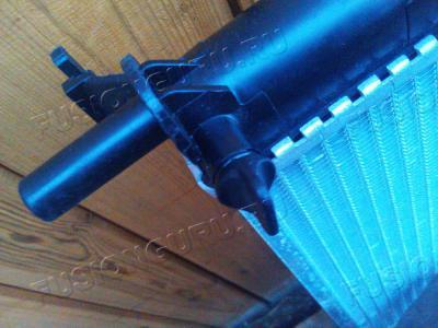

- Сообщения: 42234
Re: Замена радиатора охлаждения двигателя. Чет не идет.
Да на самом радиатореANG писал(а):Так вот где эти крепления?
Вот с обратной стороны от штуцера
И такие же в остальных углах.
Это нижний правый штуцер
