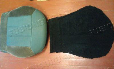

2. Попогрей или шкурка.
Я честно скажу не знал, что выбрать, купить шкуру или емелю.
Не с чем сравнить было.
Но появился опелек у отца , у которого подогрев задницы с 3 режимами. За месяц эксплуатации при разных температурах, понял что попгрей это не мое.
Греется почти минуту на самом мощном положении, потом даже на нижнем, непривычно когда кресло теплее пятой точки.
Вообщем не нравится подогрев мне.
Взял я старую шубку (куртку) свою с черным мехом, в школу помоему в ней ходил еще.
И вырезал накидку из одного рукава.
Выглядит в машине вот так:
Что удивительно толком закреплен между только спинкой и сидалищем, но не мнется и не скатывается.
Но все равно хочу снять вырезать поровнее края и пришить резинки как у чехлов
Ощущения за неделю использования крайне положительные, теплом своей пятой точки прогревается за секунд десять субъективно по ощущениям и держит тепло при поездке.
Меня полностью устраивает![]()
В новом опеле вообще попогрей 3 уровневый, но не смог приучиться почти за месяц, разогревается секунд 50, и потом даже на малом положении мне некомфортно, заманало постоянно тыкать кнопку на вкл/выкл.
В итоге плюнул шкурку постоянно перетаскиваю
Шкурка проще, сел и через 5-10 секунд уже хорошо, и ничего нажимать отвлекаться не надо, а главное естественно, с попогреем я как-то неестественно ощущаю себя, как будто жарят
