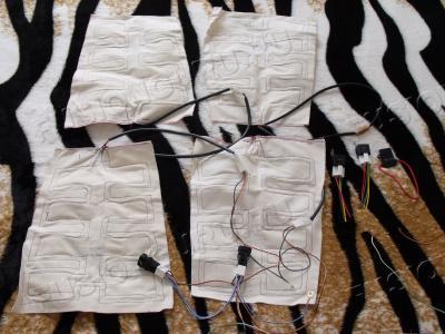

Куплен набор ВАЗ 2113-2115 за 815р
Два реле и предохранитель покупался отдельно
Предварительный тест перегрева не зафиксировал, или не хватает мощности или стоит регулятор температуры :unknw:

Arsen писал(а):Значит электроника там есть, кто-то писал размыкатель.
Нефига там нет, проверил ампераж от акб 6.5А на заведённую 7.5А минуть десять ждал пока вырубятся не отключились, а вот провода на тестере нагрелись сильнее :mad: слабо они греют вот даже и не знаю прогреют они штатный и дополнительный чехол? Кстати сколько штатный подогрев ампер берёт?

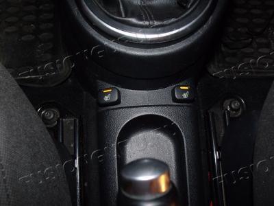

#131 Сообщение maxs-vd » 22 авг 2012, 21:30
Запаковал подогреватели в подушки, в спинке что-то не охота всё-равно в куртке ездию, пока подключил времянку для теста через прикуриваттель, релюхи тоже ставить не буду, и вообще зря их купил -200р :mad: кнопки продаются в любом магазине и стоят копейки, проверил вроде так рукой щупаешь чехлы холодные, а садишься блин тепло одному месту, прям до обалдения (кайф)!
Кнопки буду врезать между сидений в районе ручки переключения передач.

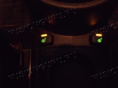

Re: Подогрев сидений своими руками 2
#133 Сообщение *Casper* » 24 авг 2012, 23:12
Ухты, красавчик.
#134 Сообщение fidel1970 » 24 авг 2012, 23:15
Не понял... а регулируемый попогрев (типа как на Емеле УК-2) разве не удобней? :mda:
#135 Сообщение maxs-vd » 24 авг 2012, 23:23
fidel1970 писал(а):Не понял... а регулируемый попогрев (типа как на Емеле УК-2) разве не удобней? :mda:
Куда их ставить?
По большому счёту регулировка не нужна :rolleyes:
Добавлено спустя 1 минуту 14 секунд:
*Casper* писал(а):Ухты
Самому нравится :D
