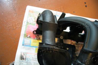

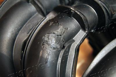

В пятницу пробовал проверить на гермитичность. Налил в колоца воды и наблюдал от куда потечет. Вода появлялась в основном в месте сварки вот этих двух деталей. Течь имеет капилярный характер, т.е. вода начинает просачиваться через разный промежуток времени от 30 сек до 20 мин. Где-то появлются маленькие точки влаги, где-то капель. Теперь думаю, что делать? Пропаивать в этх местах где сильнее течет и попробывать залесть пояльником внутрь колодца, или забить на подсос воздуха, критично это, или нет?
Обработку поверхности пока сделал черновую, доводить до блеска буду позже, когда все проверю.

Нет, сетку впаивать не стал, паял узким жалом заточеным под шлицевую отвертку, стягивал струбцинами. А там вобщем то и уходить не чему, две детальки соеденил болтом стянул и паял. Крепление на "банке" под болт по месту на блоке приваривал, там вообще куска не было. Сначала намастырил потом сеточку впаял, а доводил уже на снятом. Фотки еще позже выложу.

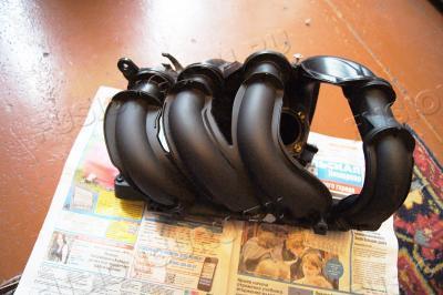

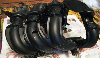

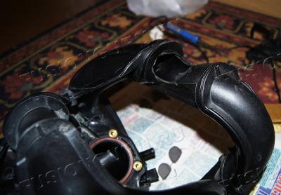

Закончил ремонт коллектора, заделаны все стыки откуда капилярно текла вода. Последние испытания диз. топливом прошли на ура, почти сутки стоял под саляркой, течи не выявлено. Заморачиваться с испытаниями на прочность давлением, не стал, много гемороя. Для придания эстетического вида, часть коллектора была зашпаклевана, обработана и по технологии покраски: заматована, загрунтована и окрашена (все материалы по пластику), держится хорошо. Над задней поверхностью не заморачивался, т.к. её не видно. "Вылизыванием" заниматься тоже не стал, считаю и так не плохо сделал, а точнее устал от ремонта. На фото все видно. На следующей недели заберу покрашеную машинку и начну сборку. Настоящее испытание покажет время. Следующий отчет после сборки и 200 км пробега!

. Завершаю свой отчет о проделанной работе: после сборки машинка завелась, не сразу но завелась (свечи все были в масле) и даже поехала! И еще как! Что заметил - после ремонта коллектора при работающем движке не услышал шипящий звук воздуха, похожее на разряжение как в пылесосе. Поставил целостность не битового коллектора под сомнение, скорее всего до дтп его секло где то. Проехал 130км по ощущениям стала резво набирать обороты, приемистость - вроде?! По мультитрониксу расход упал на 0,9л. Конечно это не показатель за 130 км но порадовало (вместо 10,8 - 9,9л).
