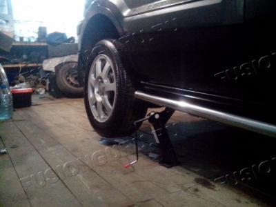

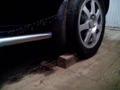

Установил упоры под передние колёса...
Ослабил гайки на задних колёсах и поддомкратил машину...

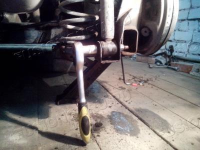

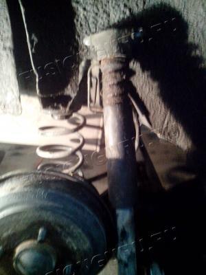

Далее, открутил нижний болт амортизатора.
Болты опоры амортизатора фоткать не стал, потому как у нас по энтому делу материальчик имеется.

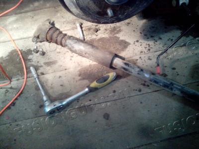

Скинул амор..

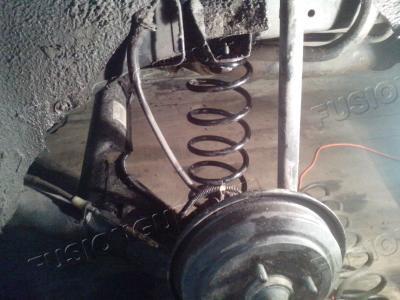

...и решил выдернуть пружину.
Но, не тут то было.

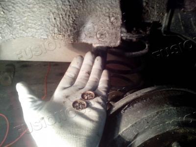

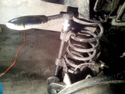

Упрямо стараясь следовать первоначально задуманному плану (делать по одной стороне), решил использовать стяжку...
Правую заднюю пружину таки выдрал, но с левой решил поступить по другому.
Собственно, надо было сразу так и делать.

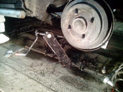

Открутить нижние болты амортизаторов с обеих сторон - балка грохнецца вниз и пружинки сами отвалятся.
Ну, да ладно...

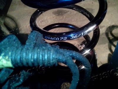

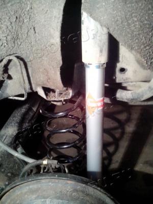

Новая пружина установлена. К слову сказать, так и не понял где у пружинки низ, а где верх.
Поставил по надписи...
Старые амортизаторы были отделены от опоры и старого отбойника. Новые собраны, прокачены и установлены по месту. После пришлось немного поиграть домкратом регулируя высоту для того, чтобы закрепить нижние болты...
Всё готово!

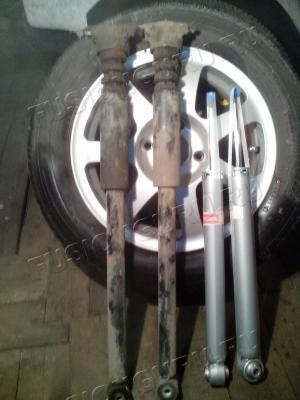

Несколько слов о старых амортизаторах и пружинах...

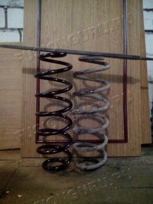

Пружинки за шесть лет просели на пару сантиметров, а может и больше... судите сами.

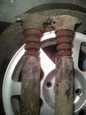

Правый амортизатор был более-менее ещё ничего, а вот левый чвакал неподеццки.
Хотя следов какой-либо течи на корпусе не наблюдалось.
Отбойники тоже имели разную степень износа, левый порвался.
Скинул амор..
Но, не тут то было.
Ну, да ладно...
Всё готово!

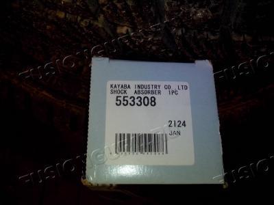

Вот-вот, именно так у меня и было. Может это такая тенденция у Фьюжей? Дим, а аморы чьи ставил?fidel1970 писал(а):Правый амортизатор был более-менее ещё ничего, а вот левый чвакал неподеццки.
Каябы. Иппония.Владимир писал(а):Дим, а аморы чьи ставил?
Задняя ходовка у мну терь полностью японская.
Владимир
- Сообщения: 116
- Зарегистрирован: 14 мар 2010, 12:17
- Полное имя: Рацио Владимир Викторович
- Год выпуска: 2013
- Откуда: г.Ковров Владимирская обл.
Сикоко, сикоко?
2200 примерно... каждый.Владимир писал(а):Сикоко, сикоко?
