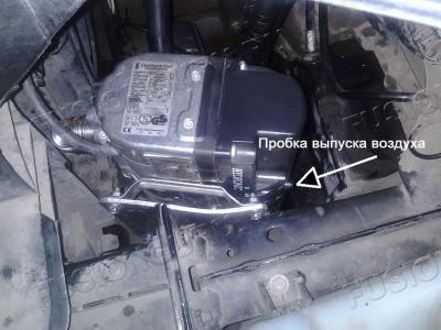

Размещено в Литературе - Установка предпускового подогревателя HYDRONIC B 4 W SC – 12 В фирмы Eberspacher
Перед работой снимаем короб воздушного фильтра с подводящими воздуховодами, аккумулятор с коробом, левую фару, защиту двигателя.
Для установки вырезал дюралевую пластину по размерам держателя. Стрелками показано где должны находиться отверстия для «правильной установки».
Поначалу крепление выполнил так
Оказалось, что в таком положении не устанавливается обратно аккумулятор, да и патрубки подвода отвода ОЖ трутся о пластиковый кожух коробки. Поэтому пришлось пластину изогнуть, отверстия пересверлить по месту и в результате получилось так
Для крепления в балке есть отверстия
Рекомендуемая схема подключения к системе охлаждения такая
Мне важно прогреть двигатель (чтобы тепло не рассеивалось в салоне), а потом уже салон, поэтому врезался в систему охлаждения в трубопровод слива с радиатора печки.
(шланг №3 на рисунке: идет из печки в двигатель).

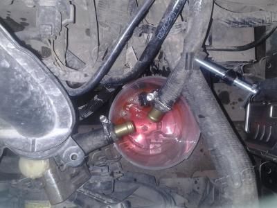

Для подключения пережимаем шланг отвода ОЖ от радиатора в двух местах, сольется около стакана ОЖ. С помощью резиновых патрубков из комплекта подсоединяем к отопителю. Откручиваем пробку на отопителе (полностью можно не выворачивать) и спускаем воздух пока не пойдет ОЖ. Доливал около 2 литров ОЖ поскольку сразу не заметил течь и много ОЖ потерял.
Выхлопную систему закрепил защите кондиционера и вывел в отверстие в защите двигателя.
Всасывающую воздушную трубу вниз параллельно выхлопу.

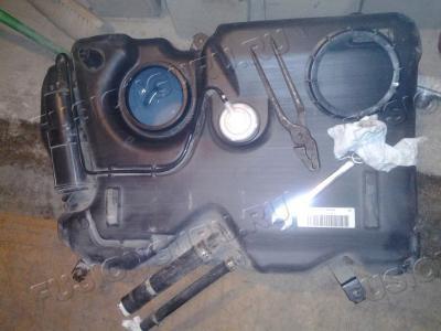

Топливная система подключается прямо в бак для чего:
1) сливаем бензин из бака, можно оставить литров 10, бак не очень тяжелый и снять его достаточно легко.
2) Отсоединяем патрубки залива топлива и воздушку.
3) откручиваем гайки защитного экрана чтобы сделать его немного податливее
4) откручиваем задний крепежный болт и два передних, подкладываем под перед бака упор и опускаем заднюю.
5) отсоединяем три штуцера: два топливных на блоке насоса и один на адсорбере (черная банка слева, если смотреть сзади) и эл. разъем насоса.
6) Снимаем бак.
7) откручиваем гайку крепления блока насоса, удобно делать это ручками пассатижей за ребра
6) Снимаем бак.

20120929_112647 два раза и ее надо перечеркнуть ка неправильный способ установки
Re: Предпусковые подогреватели
Сделал.

Собственно цена вопроса у нас 28 т.р. и три дня работы (10-12 т.р. съекономил
Добавлено спустя 7 минут 52 секунды:
http://autosiga.ru/content/view/84/38/
тут показан еще один способ врезки в бак через воздушку при наличии спец переходника
