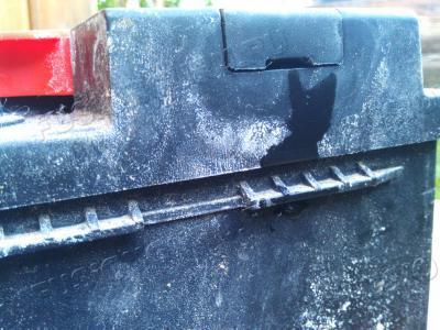

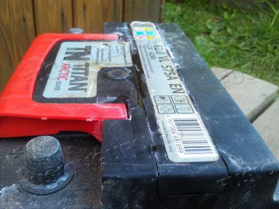

Давно замечал (года 2 как), что пластиковая защита проводки ЭБУ прожигается.
Не придавал сильного значения пока весной не увидел все последствия http://www.fusionguru.ru/forum/viewtopi ... 38#p271938
Кстате я до сих пор ничего не делал. Надо уже перемотать проводку, а то она в белых отложениях от кислоты и гниет вся.
Предполагаемая причина, АКБ ТИТАН который перед зимой замерз и раздуло стенки.
Я думал потеря герметичности виновата.
Сегодня вынес его, приготовил холодную сварку, и так и сяк трёс, переворачивал, вывод один герметично, ни единой капли.
Что за фигня.
Снял крышку, одел обратно чуть наклонил и вот оно.
И прям капля по стенке вниз стекла.
Вывод не покупайте такие АКБ. Лучше классические с отварачивающимися пробками.
А этот получается после каждого снятия крышки, считайте зарядка АКБ дома. Потом сбоку льет электролит и гробит короб АКБ и проводку рядом с ним.
Я вижу пока только одно решение перед постановкой крышки назад, хорошо ее водой промыть, и все что будет вокруг банок - маленькие капли электролита от кипения надо собрать до суха.

Пустил разряд лампочкой, дошло до 10,8в пошел заряд, заряд дошел до 14,4в немного малым током позаливало, до 0,8А ток упал, снова пошел разряд и потом заряд, за сутки нормально прогоняет контрольно-тренировочные циклы.
У мамки, с кухни тисни жмень соды пищевой, добавь ее в ту воду. Химия млин, за седьмой ( по-старому) класс.
Я ж давал ссылку постом выше http://www.fusionguru.ru/forum/viewtopi ... 38#p271938 вот там я мыл с содой.
Даже замачивал, пузырило хорошо и долго.
Но все равно имеем угробленное детальё
Пластик + сетка + паяльник + час-потора кропотливой работы

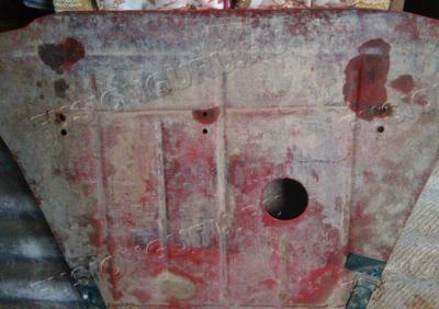

Красил в том году, на год хватило
Проводка ЭБУ перматывалась
Шланг вакуумника, хорошо вымывался
Также трос МКПП, оплетку кислота поела
Все перемотал, покрасил
Красный!!! ПАЦАН СТАЙЛО :best: +10л/с под капотом :lol:
На самом деле красный сурик показал себя на защите двигателя крайне положительно. Очень корозостойкий.
До этого антигравий на битумной основе был, оставил плохое впечатление.
Поэтому красный, краска проверена суровой средой.

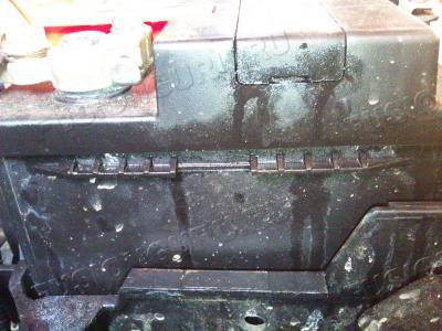

Текло так
Крышка банок АКБ неудачная, стоит ее снять и все стекает мимо
Даже вытереть толком не получается
Не советую такое, ну теперь буду знать что остатки электролита надо собирать очень долго и кропотливо туалетной бумагой.

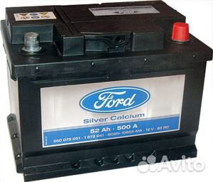

Форд
Титан
Это так просто, что касательно емкостей, при зарядах разрядах получилось.
Титан из 62Ач , осталось 51Ач
Форд из 52Ач (насколько помню по надписи) , осталось 24Ач.

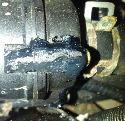

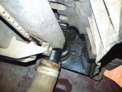

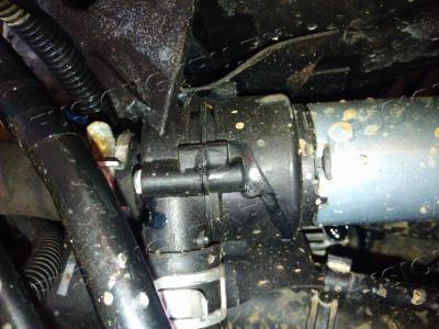

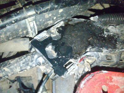

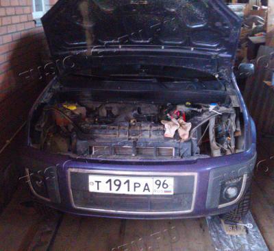

:shit: :mad: :mad: :mad: :mad: :mad: :mad: опять-двадцапять http://www.fusionguru.ru/forum/viewtopi ... 09#p287309
Все в говно :mad: Месяц-полтора не заглядывал под капот.
И все на новую помпу бошевскую
Надо снимать, промывать и замачивать в воде с содой, хомут под замену.
Надо сливать антифриз, благо я ж везунчик :lol:
Лузаровский радиатор уже в -5с начал сопливить, причем с двух сторон сразу
САнатыч везучий пацан :shit:
Ему ж блин ближний свет копаться в этом гребанном форде в -10с
И конечно крышка проводки до ЭБУ поплыла снова
В коробе на дне вообще лужи были.
Снял все отмачивал часа 3 в тазике с водой-содой , пузырило долго, пластик слазил только так слоями, крышку проводки снова паять, но не прожгло и проводку промывать уже не надо.

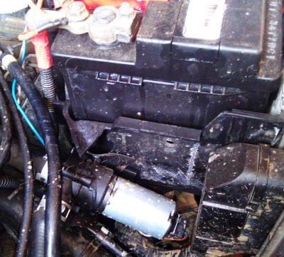

Причины:
Уровень электролита на грани, никогда не переливал выше рисок (ножек).
Как всегда батарейка виновата и новый стиль езды САната.
1. Батарейка всегда так текла. НО раньше она была укутана в изолон, который каждую зиму разъедало.
Но он держал кислоту и не давал плескаться ей.
А в этом году я чего-то забил укутывать батарейку.

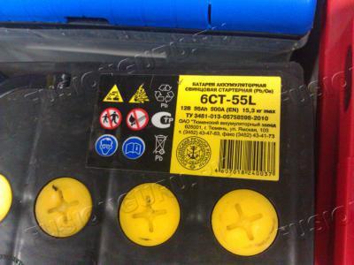

Если обратить внимание на нормальные АКБ , там отверстие для выхода газов находится слева по ходу движения (минусовая клемма).
У фьюжена это как раз наиболее высокая точка АКБ. АКБ стоит под наклоном в сторону ЭБУ в родной корзине.
И поэтому там ничего не выплескивает.
А у титана с противоположной стороны (ЭБУ) там отверстие, и это нижняя точка вентиляции АКБ, поэтому все идет сюда.
У нормальных АКБ с другой стороны где проводка и ЭБУ глухо, то есть ничего нет, стенка и все. Это же касается Варты, БОша, Мутлу, Зверя, Торнадо, Тюмень.
У всех у них отверстие для вентиляции со стороны минусовой клеммы , а с другой стороны заглушка.
2. Стиль езды.
Раньше было спокойнее и лило меньше, да изолон утепление помогал впитывать , но все равно пластик за 2 зимы съело.
Щас под лифтом, САнат стал рысачить жестко, передок кидает с отрывом колес, бывает машину подбрасывает с отрывом всех 4 колес. И довольно часто хорошо подбрасывает.
Поэтому не удивительно, что так плещется
Что делаем?
Нафих этот титан.
Пока не знаю, сдать на металл его что ли, в магазинах не принимают в зачет у нас при покупке нового.
Жалко блин, хороший АКБ.
Но система вентиляции, убить мало конструкторов.
Кароче я намучился отмывать с содой подкапотку на морозе. Намучался летом все вымывать.

Вот было бы 14,5-15в. вот тогда да, кальций прописан был бы.
- желательно 50-55ач емкость.
- желательно до 6000руб.
Этак проехал все магазы, чего только не видел: Варты, БОши, Мутлу, Звери, Торнадо (кстате очень популярны у нас, везде есть и разных форм-факторов, что за дела?, что за торнадо, почему их так много, значит народ берет активно), Тюмени, и еще кучу всего чего уже не помню, а фирма Браво еще вспонилась.
Бош и варты по 7000-8000руб.
Чем-то любимый народом мутлу
Много пощупал, померял, пооткручивал пробки, посмотрел толщину пластин.
Причем пробовал на вес поднимать двумя руками за края, чтоб исключить влияние эргономики ручек.
И итого очень понравился Тюмень стандарт - 3700руб. :lol:
И не только ценой. При 55Ач , он реально самый тяжелый из всех.
Блин я ни когда такие тяжелые АКБ не таскал, им можно от гопников обороняться :lol:
Даже Мутлы, Боши и Варты при 60-62Ач , значительно легче тюменского 55ач.
В общем все понравилось , глянул внутрь, пластины толстые. В конвертах, все как надо.
Сразу видно вещь и по весу и потрохам.
Лишь бы замазка была, что надо на пластинах.
Хотя я смотрю есть с современной крутой замазкой Тюмень премиум, но блин я его не щупал руками.
Одно плохо прямая полярность.
Но сказали, за 3700. привезут обратную в четверг.
Причем 62Ач или 55Ач , без разницы, по цене одно и тоже.
Я хочу при своих коротких пробегах 55Ач.
Ответ надо дать до завтра вечера, чего скажите , стоит брать, мне очень понравился, а по сравнению со всеми остальными вообще супер.
Кто пользовал тюменские?

Re: 电瓶 (аккумулятор)
Сообщение Сергейsp » 02 ноя 2015, 17:30
SAnat, может не туда смотришь, похоже на перезаряд.
Сообщения: 7033
Сообщение SAnat » 02 ноя 2015, 18:39
Перезаряд это когда вода выкипает.
Содержание кислоты в электролите выше.
Большое содержание кислоты - кислота осаждается на пластинах = сульфатация.
НО перезаряд легко найти, уровень в АКБ будет ниже, а у них он в норме.
Я не думаю, что продавцы парятся по поводу проверки уровня, а тем более что они доливают вместо воды электролит усугубляя процесс.
Хотя могут попасться и такие кадры кто доливает в АКБ электролит вместо воды :lol: Ну я ж не буду по магазинам уже с ареометром ходить проверяя плотность :(
Сообщения: 13697
Сообщение Сергейsp » 02 ноя 2015, 18:56
А это кто писал?
Вода потихоньку испаряется при нормальной работе, при интенсивном кипении электролит летит.
Самое простое поставить попробовать на другой машине.
Сообщение BigMik » 02 ноя 2015, 19:06
SAnat писал(а):Перезаряд это когда вода выкипает.
Вот она так и кипит, при этом выплёскиваясь из аккумулятора в подкапотное пространство. А прыжки и кульбиты аккумулятору пофигу, он боится только больших уклонов.
