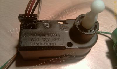

3. Разобрал фару, вынул корректор

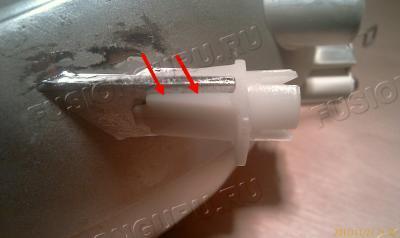

Фигасе, а реостат корректора и не зацеплен за шток. Во думаю, кетаезы. Ну ладно, ща мы его. Зацепил и уже было порадовался, но рано как назло. Проверил - хрен. Корректор ведет к нулю, потом реостат доходит до края, а компаратор этого не понимает и продолжает гонять мотор, котоорый выталкивает шток из реостата и опять изображает синусойду (вверх/вниз/вверх/вниз)

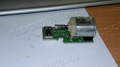

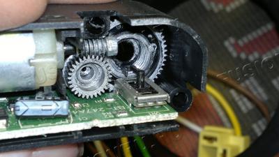

Вынул плату с мотором

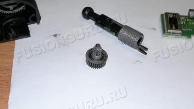

Вынул шток и шестерню

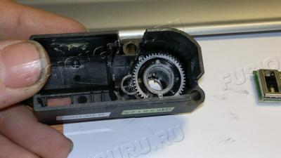

Заглянул вовнутрь

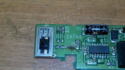

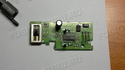

Освободил плату

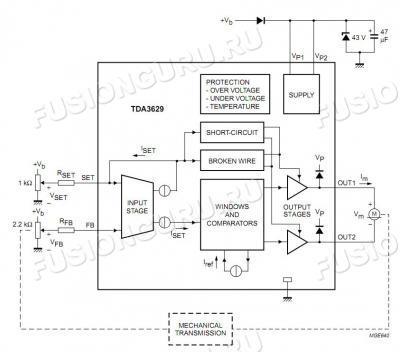

Нашел схему
И в конце концов, умучившись с расчетами сделал вывод, что 10 килоомного реостата мало. Надо 12. Покумекал еще и понял, что можно увеличить выходное сопротивление и тем самым сместить реостат. Но не тут-то было. Он сместился совсем чуть чуть и в обратную сторону. То есть стало только хуже.
Тогда отчаялся на последний шаг - замкнуть входное сопротивление, так же, как оно замкнуто в блоке управления. И о чудо. Заработало. Заработало как надо и куда надо. К тому же остался даже запас прочности (0.5 мм до края реостата в нулевом положении).
Перемычку поставил на R4
Просьба не пинать за пайку - на работе паяльник просто Г полнейшее. Дома окультурю по человечески.
И вот как это теперь работает.
Жду вопросы и критику.

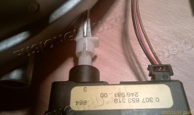

*Casper*, ещё вопрос...
Как у тебя с подобным люфтом? Так же?
Re: Исправление недостатка корректора фар ДЕПО
#13 Сообщение *Casper* » 22 ноя 2011, 20:49
Есть люфт. Но это следующий шаг. Чуть позже. Дождусть прихода комплектующих

#14 Сообщение fidel1970 » 22 ноя 2011, 21:09
*Casper* писал(а): Но это следующий шаг.
Щас ещё раз глянул на это соединение... да, клей рулит.
Но, не там надо клеить, Саня, куда ты первый раз капнул и сломал корректор...
... а именно на держатель, который на отражателе сидит.
