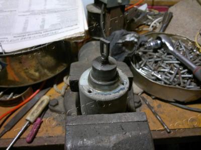

#6 Сообщение *Casper* » 07 янв 2013, 22:32
бендикс менять. проверяется он в тисках.

#7 Сообщение Ckyll » 07 янв 2013, 22:43
Втягивающий и бендекс проверял зажав стартер в тисках и подавая питание силовыми кабелями все четко работает.

#8 Сообщение Сергейsp » 07 янв 2013, 22:48
Бендикс в тисках проверяют отдельно, зажав шестерню газовым ключом можно провернуть только в одну сторону.

dedacod писал(а):И ради интереса когда разбирал старое втягивающее жутко воняло горелым.
Как занятно.
Добавлено спустя 6 минут 36 секунд:
Вот эта штука издавала запахи?
Она ж полностью закрыта
