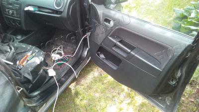

Замок нужно снять,найти пины на концевик и через лампочку(читай сопротивление)подать переменное напряжение 220В.В ручную открывать и закрывать замок несколько раз,пока горение лампочки будет без мерцания.
Работать в диэлектрических перчатках-на случай посадки напряжения на корпус.
В идеале нужно использовать не бытовые 220В,а ТВЧ-эффект от которого гораздо лучше.
Как-то так.
При использовании лампочки в: 500Вт. ток будет где-то 2,3А,200Вт.-менее 1А.
Контакты на самом замке 6 и 8.
Контакты разъема передней двери 6 и 2
Контакты разъема задней двери 2 и 3
ВНИМАНИЕ!
Способ подразумевает опасность поражения электрическим током. Будьте предельно осторожны, соблюдайте технику безопасности. Рекомендуется использовать помощника, который может оперативно отключить подачу электричества.

220в.-потому,что доступно из переменки.
Изначально эта процедура предполагала снятие замка,но в последствии пошли импровизации и,как оказалось,успешные.Снятие замка процедура не из простых-а без снятия можно уложиться в 15мин. при готовой приспособе.
А ТБ должна соблюдаться,если жить хочеться! :rtfm:

FF 2010 Trend пассажирская2-6,
водительская6-8,зад обе2-3(все как
описано)на разъёмах дверей.
Жарил без разборки.

Сделал все по мануалу - полет нормальный. Делал с лампой на 200 Вт ( галогеновая, для прожекторов). Дверь не разбирал, подключался к 6 и 2 контактам на двери (Водительской). на всякий случай скидывал минус с АКБ, но судя по всему зря - на корпус ни 6 ни 2 контакты не звонятся. Перед подключением к 220 вольтам прозвонил 6 и 2 контакты мультиметром, чтобы убедиться, что контакты те самые. Включал-выключал концевик раз 20-30, посмотрю что будет по итогам. Пока - повторюсь - полет нормальный.
