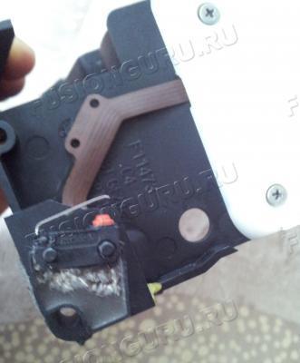

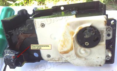

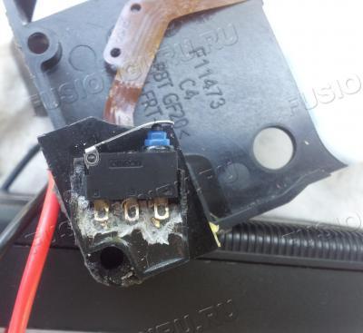

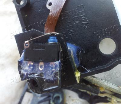

Продублирую свой отчет по замене "микрика" водительской двери.
Добавлено спустя 5 минут 56 секунд:
Предлагаю свое решение данной проблемы.
Зимой начались проблемы с закрытием водительской двери, не гасла индикация открытых дверей (соответственно не мог закрыть авто и поставить на сигналку), поначалу помогал вариант - хлопнуть дверью посильнее, но потом уже и это не помогало. В итоге замкнул провод "концевика" (он же микропереключатель) на массу, но это временная мера, так как открывая водительскую дверь с брелка авто думает что дверь закрыта и цз хлопает замками пытаясь обратно закрыть замок водительской двери, хотя по факту дверь открыта.
Два раза я разбирал замок и промывал/смазывал "микрик", но этого хватало на неделю и потом его опять глючило.
Полный аналог фирмы Cherry найти не удалось, поэтому взял приближенный по размерам "микрик" фирмы OMRON, а именно D2HWBL211H.
Далее:
1) с помощью ножа и "мата" расковырял компаут и выковырял стоковый "микрик", отпаяв куски его оставшихся ножек;
2) далее подготовил посадочное место под новый "микрик";
3) ножом обрезал выступы на новом "микрике" и подогнул его рычаг как на оригинальном;
4) припаял ножки нового "микрика" и залил термоклеем.
Фото прилагаю. Работает уже месяц, глюков не замечено.
А проверить глюк "микрика" до разборки двери легко, при открытой двери и выжатой ручкой открытия двери из салона, пальцем двигаем задвижку на замке прислушиваясь к щелчкам этого "микрика". Если "микрик" щелкает, а на табло индикация не меняется, то проблема именно в нем.
