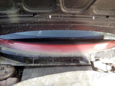

Вот добрался я наконец то до зазора между лоб стеклом и жабо... И тут вопрос к знатокам.... как устранить этот зазор? я так понимаю, что зазор появился он постоянного нагрева и пластик повело... Снять жабо, почистить и посадить на герметик??? Какой лучше герметик купить? Или может не герметик, а ещё чаго?
Посоветуйте пжст :hat:
Сообщения: 18359
Re: Капли на лобовом стекле
#11 Сообщение Doc Brown » 18 июн 2016, 11:04
Александр 82
Вариант 1 http://www.fusionguru.ru/articles/kuzov ... stekla.htm
Обсуждение других вариантов http://www.fusionguru.ru/forum/viewtopi ... 336#p32336

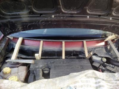

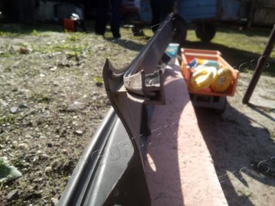

Всем привет! Краткий фотоотчет о креплении жабо к стеклу.
Вся работа с зачисткой и обезжириванием заняла около часа.
