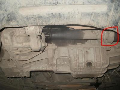

Подтекает масло, вероятно, в месте крепления передней правой полуоси к коробке передач. Подскажите, что это может быть? Какие запчасти и материалы могут понадобится? Собираюсь сделать заказ в экзисте (г. Ижевск), заодно и эту проблему решить.
Форд фьюжн, 2007, 1,4 Duratec, 5-ст. МКПП.
На фото - вид снизу сзади (впереди виднеется вентилятор охлаждения)
Вид снизу

Сальник потек. Надо заменить. Лучше, вместе с подвесным подшипником, что бы два раза не лазить. :)
Добавлено спустя 4 минуты 20 секунд:
Вот, подвесной на фото отметил, что бы легче найти было.

Спасибо за скорость! Можно уточнить - какой именно сальник? И на каких схемах эти детали искать, чтобы финис найти?
Фото с отмеченным подвесным подшипником не нашел.
Febi 19945 - Подшипник приводного вала. Это он?

ivor06 писал(а):Фото с отмеченным подвесным подшипником не нашел.
Странно, я тоже его не вижу :mda: . Хотя в цитате оно есть...
oops писал(а):Проще потом, когда подшипник крякнет, снова сальник поменять имхо.
Будешь менять сальник, сторонешь подшипник. Может оказаться, что две работы придется проводить подряд.

il67, в цитате ссылка на фото есть, а само оно не открывается. Кстати, и свои оба рисунка мне не удалось прикрепить к сообщению, пришлось вбивать внешнюю ссылку на rghost.ru.
Может быть мой браузер (Opera 11.50) некорректно работает с сайтом.
