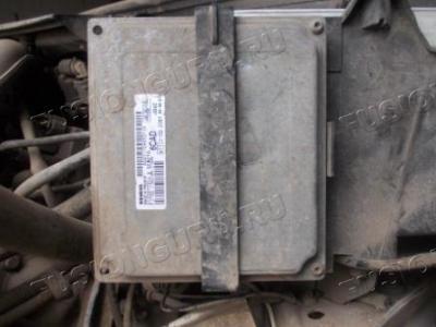

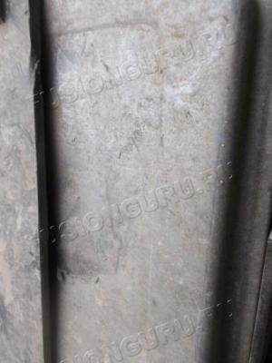

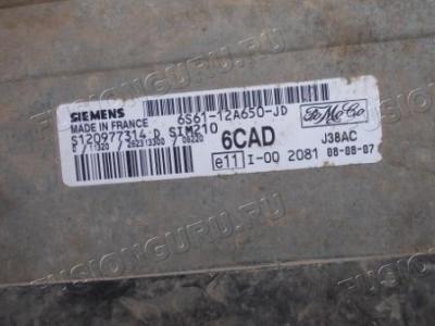

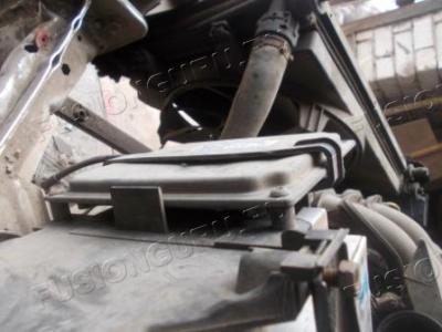

Вот фото РСМ
При таких повреждениях возможен выход его из строя?
Сегодня возил электрика для диагностики. Блок подушек безопасности и приборку видит, а РСМ - нет. Нет связи. Он мне предложил снять его и к нему на разборку. Говорит, что довольно много блоков оживлял. Еще сказал, что там есть что-то типа флеш-памяти, с которой можно считать данные. И перенести в другой блок. Еще сказал, что б.у блоков можно не бояться, прошиваются и все работает. А также что фордовские ключи теперь прописываются только через интернет оплайн.
Чему верить, а что - лапша?

- Сообщения: 42211
Re: После ДТП не заводится!!!
max-ov,жгут до блока РСМ не поврежден? Разъем за АКБ не поврежден? Если все цело - получается проблема в блоке. Проверь еще синий проводок на "-" клемме АКБ, не оторвало ли.
Ну а оживет или нет - надо разбирать. Если там плату треснуло, то менять, прошивать вместе с ключами.
