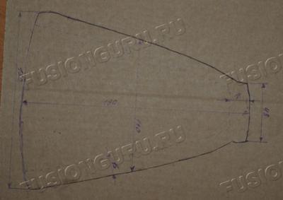

Arhangel666, А что сложного? Вся выкройка это равнобедренная трапеция высота которой равна расстоянию от верхнего кольца до нижнего. Нижняя сторона это длина окружности нижнего кольца, а верхняя соответственно верхнего. Ну плюс 0.5 см на шов и подгиб.

Опа это выкройка Aлександр _V_P =) Просто думал что операция популярная, вдруг у кого что еще заволялось

Тогда распороть родной и обвести, самый простецкий вариант...cthutq писал(а):Опа это выкройка Aлександр _V_P =) Просто думал что операция популярная, вдруг у кого что еще заволялось
