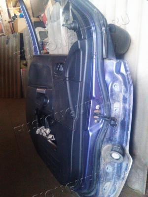

Народ Подскажите пожалуйста кто-нибудь регулировал переднюю дверь ? У меня немного провисла водительская дверь .

Закрывается нормально ,но в конце заметно что она приподнимается за счёт замка и это раздражает.maxs-vd писал(а):Закрывается нормально?

открываешь дверь, ослабляешь петли и дверь начинает двигаться как верх/низ так и по глубине. Получается что болт в петле очень свободно перемещается. надо одновременно выставлять и высоту и глубину, что не очень удобно, а так как раскрутишь подвигаешь дверь руками и поймешь сразу что да как.

На 10 ключ это крепление самой двери, а сами крепления к кузову, которые надо регулировать на 12.Puwistiy писал(а):нет только ключ и руки. сам ключ на 10 вроде бы. не удобно, потому что один делал. дверь тяжелая.
Форд рекомендует снимать:
- брызговик
- фару
- капот
- крыло
Это не наш метод
Фотки процесса остались, может если появится желание запилю отчет

Чтобы отрегулировать водительскую дверь, Вам понадобится помощник и немного усилий. Алгоритм действий следующий:
1.Приглашаете помощника
2.Поддомкрачиваете машину, подстраховываите домкрат подставкой,а колеса кирпичами
3.Снимаете колесо
4.Снимаете подкрылок
5.Просовываете голову в колесную нишу,вытаскиваете лампочку повторителя поворотов(поворачиваете и вынимаете).Открывается доступ к болтам
7.Берете накидной ключ на 10(накидная часть должна быть под углом к плоскости ручки),отрезок трубы см.40-50,обматываете ее тряпкой(пространство для работы ограничено и можно случайно задеть и поцарапать ЛКП) и надеваете на рожковую часть ключа
8.Ослабляете посадку болтов(но не откручиваете)
9.Просите помощника слегка приоткрыть дверь и дать небольшую нагрузку снизу вверх
10.Ослабляете болты 1,2,3 (считать сверху вниз),4 не трогаете и слегка подаете дверь вверх
11.Фиксируете 1 болт,закрываете дверь,смотрите.При необходимости,процедуру повторить
12.Когда результат станет удовлетворительным - фиксируете болты,одеваете колесо и проверяете состояние посадки двери на стоящей машине.Если все нормально - приводите авто в порядок.
