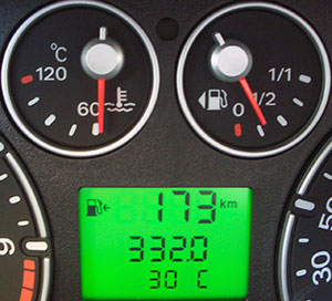

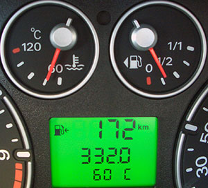

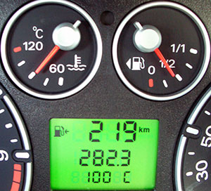

2. обещался отснять процесс прогрева по новой.
Изображение с 20 нрадусов стрелка трогается с места
Изображение видим, что первая отметка это даже не 40, а 42-43 нрадуса
Изображение деление 60 проградуировано достаточно точно
Изображение среднее деление начинается от 80
Изображение с до 105 стоит на месте. с какой температуры стрелка поползет вверх неизвестно, я пока такого не наблюдал, да и оно к лучшему. :ttt:

3. среднее деление скрывает не 20, а по меньшей мере 25 градусов. и стоит упомянуть, что это сделано для спокойства водителя, чтоб он просто видел что температура в норме, и не нервничал по поволу малейшего отклонения стрелки.

А я наивно думал , что 60 это самая первая риска , 120 красная, т.е. 60 градусов делим на 4 интервала - 15 градусов одно деление. Т.е. вторая риска 75 градусов (оказывается 60), третья 90, четвертая 105.

40,60,80.
При этих значениях по тест-режиму у меня стрелка приходит в соответствующие риски. Но там немного не идеально на центр рисок она становится.
На средней от 80 и пока перегрев не начнется.
Очень удобный алгоритм. Точнее особо удобен зимой и на перегрев полшкалы - достаточно. Плюс пищалка сработает, вроде.

Alister писал(а):А я наивно думал , что 60 это самая первая риска
:rolleyes:
так многие думали, в т.ч. и я.
первое подозрение закралось, когда заметил, что карлсон срабатывает, а стрелка все там же... :mda:
