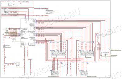

Попытался "изобразить" концевик капота.
Посмотрел схемы из галереи. 23 контакт 316 разъема замыкал на массу - ноль эмоций. Там же "тупой" концевик стоит ?
После этого посмотрел электросхему из ETIS (с инета) по ВИН своего авто и такого же только со штатной противоугонкой. Там концевик капота завязан на 21 контакт 316 разъема и идет в жгут DVD плеера (если есть) или просто в какие то другие жгуты, но, если конечно я все правильно понял, в итоге все равно попадает на массу.
Проверил на машине. На 21 контакте есть напруга: 2.5V если дверь открыть\закрыть, 0.5V в покое (спустя 1 минуту примерно), около 3V при заведенном моторе (не пропадает).
Короче, не концевик это....Жаль, не знаю с какой машины б\у ГЕМ.
Кто-нибудь может правильную электросхему противоугонки посмотреть для дизельной фиесты. ВИН для примера WF0HXXGAJH4K62881.

Моя вот

*Casper* писал(а):Моя вот
т.е. тоже в Аудио идет. Не знаешь, что он (ГЕМ) там ожидает увидеть ?
А если магнитолу вытащить, капот открытым что-ли станет :insane:
Сообщения: 42246
Re: Штатный дистанционный ключ вместо обычного
#16 Сообщение *Casper* » 06 мар 2017, 11:59
Мониторит вытаскивание музыки. Это концевик "магнитола тут".
А я не парился, мафона у меня нет. Замкнул и будь здоров.

FordPal писал(а):Кто-нибудь может правильную электросхему противоугонки посмотреть для дизельной фиесты. ВИН для примера WF0HXXGAJH4K62881.
По вин - дора. У нее свой ГЕМ и как в нем править конфиг я не знаю.
Схемы.zip
