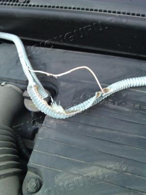

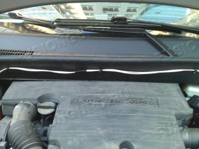

Таким образом, провода от ИММО, который управляет замком, мне пришлось проложить через "моторный отсек", по планке с уплотнительной резинкой, прикрепленной к "жабо" (на фото ниже эта планка как раз и видна).
Скажу честно, закрепил плохо, проводка провисла и поплавилась.
Мне очень стыдно выкладывать это фото и я его спрячу.
Исследуя вопрос, конечно же понял, что за двигателем не просто жарко, а очень жарко (раньше казалось, что просто жарко :).

Гофра не целая - она тоже поплавилась :)
Ни тока потребления. ни механического воздействия не было, плохо закрепил и она свалилась на трубки двигателя.

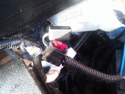

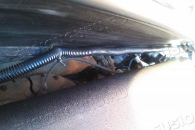

Есть над чем и мне задумать, вот уже больше года над выпускным коллектором висит проводка для ангельских глаз, а теперь и для сабвуфера еще.
Закреплено вроде надежно к крепкой нижней планке жабо. В принципе больше года держится и пережила и жару и холода.
Гофра и много изоленты, по аналогии с твоей соседней темой, они горят и поддерживают активно горение, проверил лично.
Также горят и поддерживают горение родная заводская гофра и изолента под капотом.
В моем случае гофру и провода не перенести, но закрепить получше таки надо.

SAnat писал(а):Закреплено вроде надежно к крепкой нижней планке жабо. В принципе больше года держится и пережила и жару и холода.
Ребята, большое спасибо,
Как я понял, вариант вполне себе рабочий, буду двигаться в этом направлении!
За фото спасибо отдельное :)! Честно говоря, после моего случая я реально сачканул по планке жабо что-то вести :)

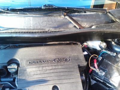

Для тех кто будет читать эту тему, поясню, как можно реализовать задачу прокладки проводки через капот.
Поясняющее фото:
Кабель - марки РКГМ, закрепил на нижней планке жабо саморезами на "скобы" (на фото видно 3 штуки), сделанными из термоусадочной трубки.
На фото виден эксперимент: термоусадочная трубка, надетая на пару проводов, схватила их намертво. Как известно, температура термоусадки начинается примерно от 70 С (подчеркну, что это для некоторых трубок - у меня видимо как раз такие).
