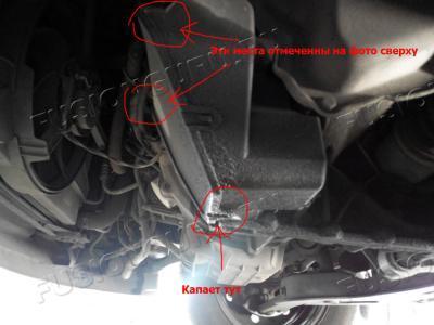

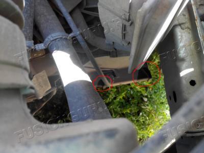

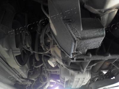

За 1450км от дома, перед отъездом из Анапы, заметил небольшую лужицу под машиной размера как след от гранёного стакана (грамм 50-70 разлито). Машина стояла на этом месте 10 дней. Посмотрел, течь из коробки. Делать нечего, пришлось ехать так. За дорогу проблем не возникло, передачи включались как обычно.
По приезду, визуально ничего не изменилось. Вот виды:
под капотом
под машиной
ещё вид снизу
Вот приехал и думаю что делать, и к чему готовиться?
Re: Течь из коробки
#2 Сообщение avtopilot18 » 28 июл 2014, 06:22
Это вероятнее всего сальник штока выбора передачи. Меняется быстро (в сервисе, сам не делал), стоит относительно недорого, но надо и вокруг посмотреть, вдруг не он

Скорее всего он (сальник штока выбора передач), там больше не откуда капать. Стоит рублей 300, меняется самостоятельно быстро и несложно (масло с коробки сливать не нужно).
