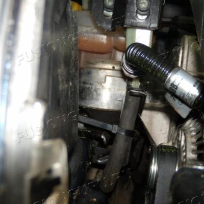

А ты на него со стороны фары посмотрифьюжевод писал(а):На расширительном бачке антифриза нет меток "min" "max".
Re: Замена прокладки ГБЦ. Опыт дилетанта.
эт ты сбоку фары, а посмотри над ней в туже сторону.

Перед сборкой двигателя я все что мог помыл, почистил, благо время было. В расширительном бачке, на дне была какая-то накипь, я ее химией убрал. Т.е. бачок я вертел в руках и обратил внимание, что нет ни меток ни надписей. Поэтому прошу, скажите какой уровень антифриза должен быть на холодном двигателе в см. Про клапанные зазоры я фишку знал. Поэтому притирал пальцами, по чуть-чуть, до появления пояска и тем не менее зазоры стали в минимальном допуске.
Чё, правда?фьюжевод писал(а):бачок я вертел в руках и обратил внимание, что нет ни меток ни надписей
- Сообщения: 6036
- Год выпуска: 2019
- Откуда: Сык-тыв-КАРРР!!!
На моей фотке как раз между min и max. Чуть ближе к максимуму.фьюжевод писал(а):скажите какой уровень антифриза должен быть на холодном двигателе в см.
По фотке Фиделя легко соориентироваться.
- Сообщения: 7017
Бачок на фотке Фиделя треснутый под меткой Min, прям как у меня, походу наиболее частое место появления трещин.
