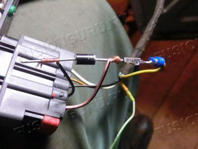

Замок вылечен. Диода шоттки не было в наличии, поставил обычный мощный 6 амперный диод.
Хочу дополнить.
Нумерация ног в разъёме (мама) замка.
У меня на разъём замка (папа) приходило 6 проводов. Но четвертая нога была заглушена. Я высверлил отверстие, нашёл и вставил туда подходящий разъём с проводом. Далее припаял диод. К катоду диода тоже припаял провод. Его уже замкнул на 2 вывод. Ну и всё в термоусадку, где не хватало диаметра усадки - изоленту.
Теперь у меня 2 управляющие двери - с обоих передних можно открывать и закрывать все двери.
Но самое приятное - что теперь при остановке и снятии с охраны правая передняя дверь тоже разблокируется.
