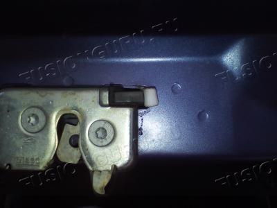

я вот пока не вникал, но мне кажется, что должен быть "хардкорный" метод определения открытой двери. Пока не докопался до сущности, но вижу, что в GEM на чёрный разъём приходят "те самые сигналы" с дверей и багажника - 8, 17, 18,19 и 20 контакты. При нормальном закрытии они должны звониться на массу? В двери нельзя, ничего не разбирая, куда-нибудь потыкать и понять что её концевик не работает?
Re: Замки дверей
#89 Сообщение НачТех » 03 мар 2017, 17:15
boris_moscow писал(а):В двери нельзя, ничего не разбирая
Посмотри в сторону разъема на двери... Там провода от датчика замка. Схемы и распиновка разъемов есть в галерее форума.
Сообщения: 42250
#90 Сообщение *Casper* » 03 мар 2017, 17:56
Ну так встань на контакты пищалкой и хлопай дверями. Который не пикает, тот и дохлый. А почему дохлый - это уже второй вопрос. Провод переломан или контакт пригорел
boris_moscow
Сообщения: 27
Зарегистрирован: 23 ноя 2016, 11:15
Полное имя: Борис
#91 Сообщение boris_moscow » 07 мар 2017, 11:42
НачТех писал(а):Посмотри в сторону разъема на двери... Там провода от датчика замка. Схемы и распиновка разъемов есть в галерее форума.
*Casper* писал(а):Ну так встань на контакты пищалкой и хлопай дверями. Который не пикает, тот и дохлый. А почему дохлый - это уже второй вопрос. Провод переломан или контакт пригорел
Короче выдрал я из GEM чёрный левый разъём и прозвонив его выяснил, что косячит дверь багажника. Пока не разобрался сломалась ли защёлка или контакт плохой - вылечил свёрнутой бумажкой :crazy:
А вот при первичной диагностике меня смутило, что здесь на форуме кто-то писал, что у концевика только два положения - "масса" на лампе и лампа горит или "масса" сигнализирует GEMу, что дверь закрыта и при этом одно исключает другое. Так вот у меня оказалось третье положение - лампа потухла, а "масса" до GEMа не дошла. :smirk:
Пока оставлю бумажку. :)
Всем спасибо за помощь!
