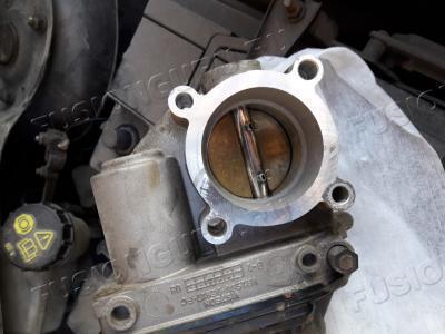

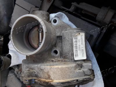

Сегодня пасмурно было утром и немного моросило. Днём катались по городу по разным делам, и по ощущениям - авто едет с папрягом. Даже даблстарт на парковке случился после 1,5-2 часов похода по магазинам... Нежданчик. Форсуночки на ревизию - на очереди.
Вчера двиг летел, как молодой (было сухо и солнечно). Провели опрос ошибок с Максимом (MakPol) - за что ему от меня особая благодарность
- пропусков зажигания не выявлено.
Докатываю второй бак 95G-drive Газпрома.
Вечером (сегодня) снял ВВ провода и катушку. Всё помыл, просушил, прошёлся силиконовой смазкой по всей поверхности.
До кучи - снял дроссель (вроде сопливо как-то вокруг него было) - ещё раз на него прыснул очистителем.
Прокладку выковыривать не стал, просто почистил сверху (новую оригинальную покупать за 1700 не буду - принцыпиально
Потом достал датчик TMAP и клапан вентиляции картера (если не так написал - поправьте). Оба относительно чистые, но всё-равно замочил в 646 растворителе - протёр - продул.
Собрал - откалибровался - завёлся с полпинка. Сначала обороты прыгнули до 2000, через пару сек - 1250 - далее стандартный ровный прогрев.
На ХХ работает ровно. Обороты 750.
Комплект новых свечей купил, но пока оставил прежние. Завтра сначала проверю на трассе, как поедет на 'старых'.

Прошу обратить внимание, что игнорирование факта "старения" родной прокладки ДЗ может привести к появлению стороннего подсоса воздуха.ERV писал(а):новую оригинальную покупать за 1700 не буду - принцыпиально
Потому, к следующему демонтажу ДЗ необходимо подготовиться заранее.

fidel1970, я согласен с Вами, что лучше заменить эту прокладку.
Но с ценником на неё - я не согласен категорически
Просто логика где: купил расширительный бачок 1500р (оригинал), спросил цены на ВВ провода - NGK 1700p. Катушка Bosh - 2300р.
Сам продавец удивился от ценника на резиночку. Ей красная цена 100р...
Поищу аналог. Не найду - ченить придумаю
Re: Подскажите надежный автосервис
Да и никто не согласен.ERV писал(а):Но с ценником на неё - я не согласен категорически
Просто я столкнулся с серьезными проблемами после повторного демонтажа и чистки ДЗ.
На автомате пришлось ехать как на механике.
Я придумал поставить дополнительную б/у прокладку подходящего размера.ERV писал(а):ченить придумаю
Но, думаю таки заменить на новую...
- Сообщения: 42250
Родная дубеет. За 10 лет я один раз её поменял. Думаю ничего страшного

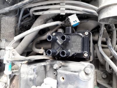

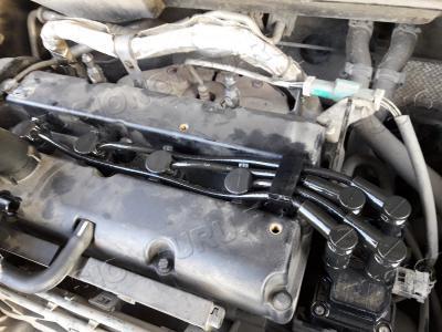

Вобщем, после обливки проводов и катушки силиконом - двиг работал прям очень хорошо. Но не долго... через 3 дня, примерно, опять начались симптомы.
Заказал ВВ провода. Сначала привезли комплект с порваным колпачком, который на катушку цепляется. Пришлось вернуть и ждать, когда новый комплект привезут.
Пока ждал провода - снял форсунки на проверку. Закопченность на них была только снаружи. Сами сопла блестели. С рампы не снимал - просто по очереди замочил каждую, протер, заменил колечки на ВАЗовские. Собрал, прокатился - никакой разницы не ощутил.
Пришли новые провода NGK. Заменил свечи и поставил новые провода. Решил менять, не отстёгивая аккум. Кстати, каждый провод из нового комплекта был на 10-15мм длиннее оригинального провода, из-за чего они нормально не укладывались в фиксаторы на колпачках свечей. И на катушке они держались хуже из-за другой системы фиксации. И вообче, написано производство Англия, а по внешнему виду - дешевый Китай... Замена опять ничего не дала. Двиг сразу после старта также работал с натягом, и так же периодами день ото дня то едет, то тупит.
Заказал катушку... Приехала Bosh, Словения. Сопротивление по обоим плечам 8,94кОм.
Сегодня поставил. При замене - скидывал клемму с аккума. И провода воткнул родные.
Итого - на машине новый комплект свечей и новая катушка.
Старт. Двиг заработал с более приятным ровным звуком. На газ реагирует лучше, без подтупливания. Трогается легче, практически без напряга (а то раньше бывало - как будто дизель под капотом во время трогания кряхтел).
На трассе (давление в колёсах спереди 2.4 сделал, в баке 95Gdrive) - двигатель шелестит! Едет! Слышно только ветер и шум покрышек!
5 передача: 2500об - 90км/ч, 2750 - 100км/ч, 3000- 110км/, 3500 - 130км/ч. Разгон приятный, без напряга и рычания.
Прям новая машина!
Надеюсь - это победа
Покатаюсь недельку - отпишусь.
Тему можно наверное переименовать, если она нужна, на что-то типа 'Периодическая потеря мощности'.

Ну таки - виновник катушка. Авто снова стал бодр и весел
