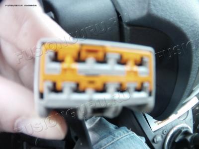

Так, сначала сними белую вставку. Тогда язычки освободятся и их видно будет.

У меня вставка желтого цвета
она вышла примерно на 5 мм и все. Ни язычков я не нашел ни как ее (вставку) дальше вытащить не сообразил. Короче прокопался минут 15 безрезультатно, потом поднял капот и нашел стыки шлангов, идущих от бачка и поменял их местами. Теперь рычаг переключателя на себя брызгают передние брызгалки, нажимаю кнопку ничего не брызгает. Буду ждать рабочую ручку.

almey писал(а):5 мм и все
Дерни чем-нить посильнее. Выйдет полностью

#24 Сообщение almey » 14 мар 2012, 22:49
Была такая мысль но не решился. Боялся что-нибудь сломать, потому как есть такая слабость. :)
