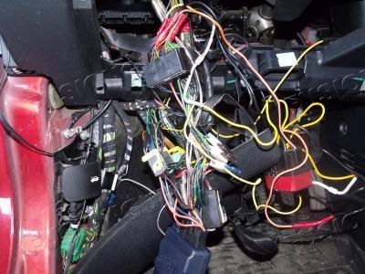

Это бордак который сегодня большую часть дня разгребал, беспощадно вырезал не нужные провода и разъёмы... и на завтра ещё осталось.fidel1970 писал(а):Ё-маё! Эта чо?
- fidel1970
Re: Установка сигнализации. Грамотный выбор.
Понятно.maxs-vd писал(а):беспощадно вырезал не нужные провода и разъёмы...

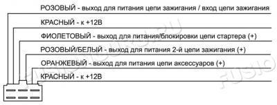

edelweis, в некоторых машинах бывает, что на замок идет 2 линии питания "Зажигание1 + стартер" и "Зажигание2 + АСС".
На фьюже питание одно и оба красных надо подключить на один оранжевый с черной полосой.
edelweis
- Сообщения: 138
- Зарегистрирован: 14 окт 2012, 09:31
- Полное имя: Митяшин Игорь Сергеевич
- Двигатель: 1.4 Дизель
+12В определили. Выход второй цепи зажигания не подключаем, у нас ее нет. Аксессуары тоже не подключаем. Что делать с блокировкой стартера и вход цепи зажигания (розовый и фиолетовый)?
- *Casper*
- Сообщения: 42253
DTC 9359 получаемedelweis писал(а):Аксессуары тоже не подключаем.
Ничего. На кой это надо?edelweis писал(а):Что делать с блокировкой стартера
Розовый наверное на зажигание.edelweis писал(а):розовый и фиолетовый
Фиолетовый нафиг
