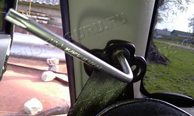

Помните, я как-то тут рассказывал про "убийство" одного из салонных сверчков.
Сёдня ещё одного выловил, верней двух. :)
Противно брякали задние проушины ремней безопасности.
Алгоритм убийства и оружие остались прежними - кусок фумленты.
Раз!
Два!
И готово! :rolleyes:
