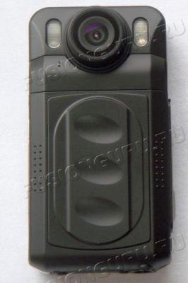

Преимущества Вход питания: 1) круглый разъем DC 2,5мм (12-24В);
Поворотный держатель на лобовое стекло на липучке;

Вчера пришел мой регистратор от китайцев , F500L с ебей .
Возник вопрос , можно ли его запитать от плафона освещения салона?
input:DC 12V-24V
output:DC 5V -1.5A
